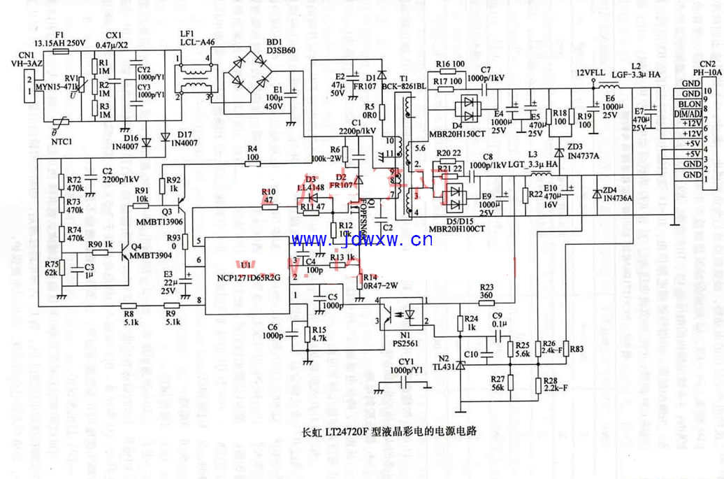

长虹LT24720F液晶彩电无伴音图像正常的维修:
分析与维修:

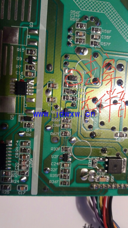

开机检查各电压,12V电源端输出为0,而这一路恰好是伴音功放块的电源,检查发现20v稳压管击穿,更换正常
