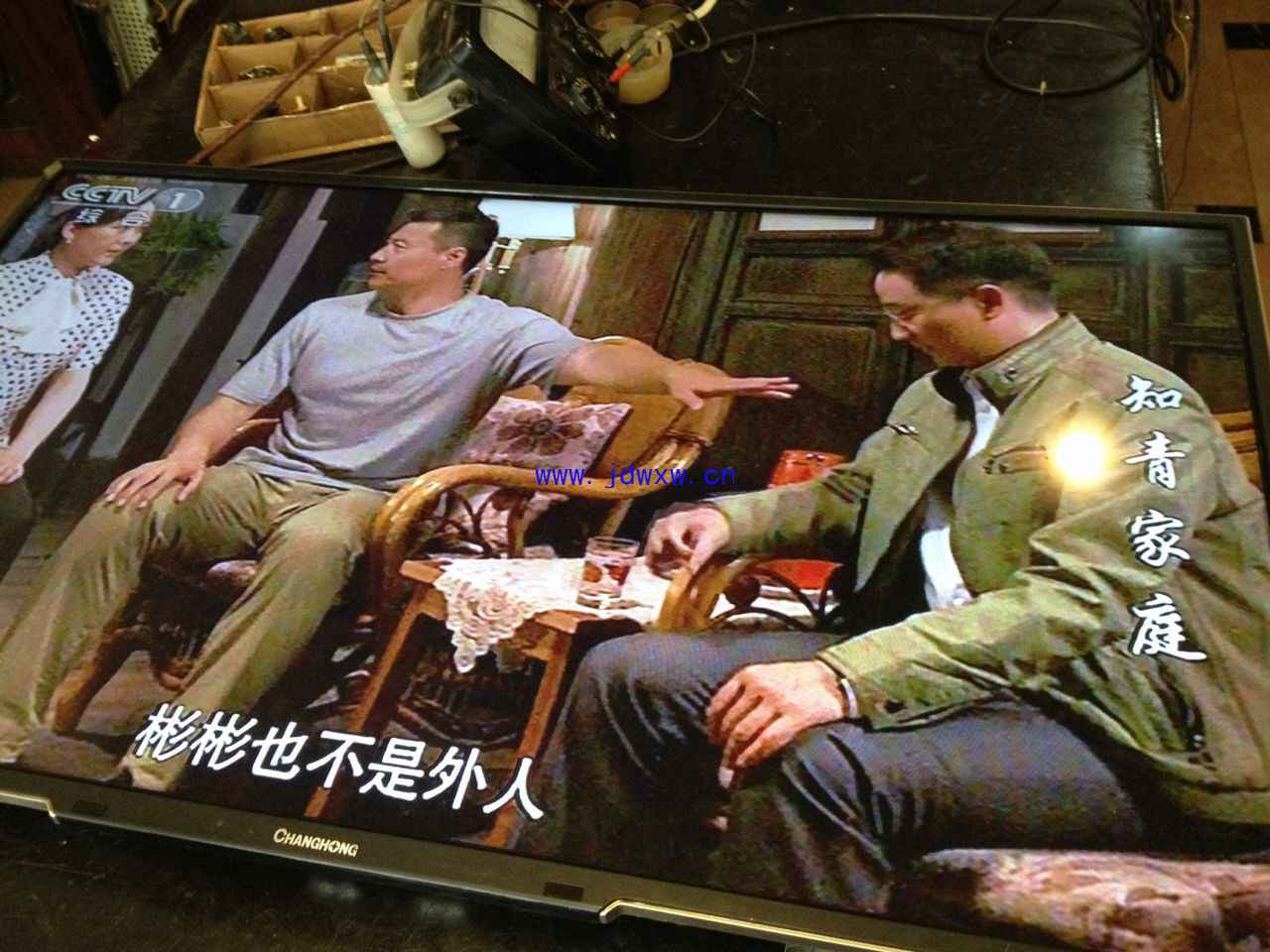

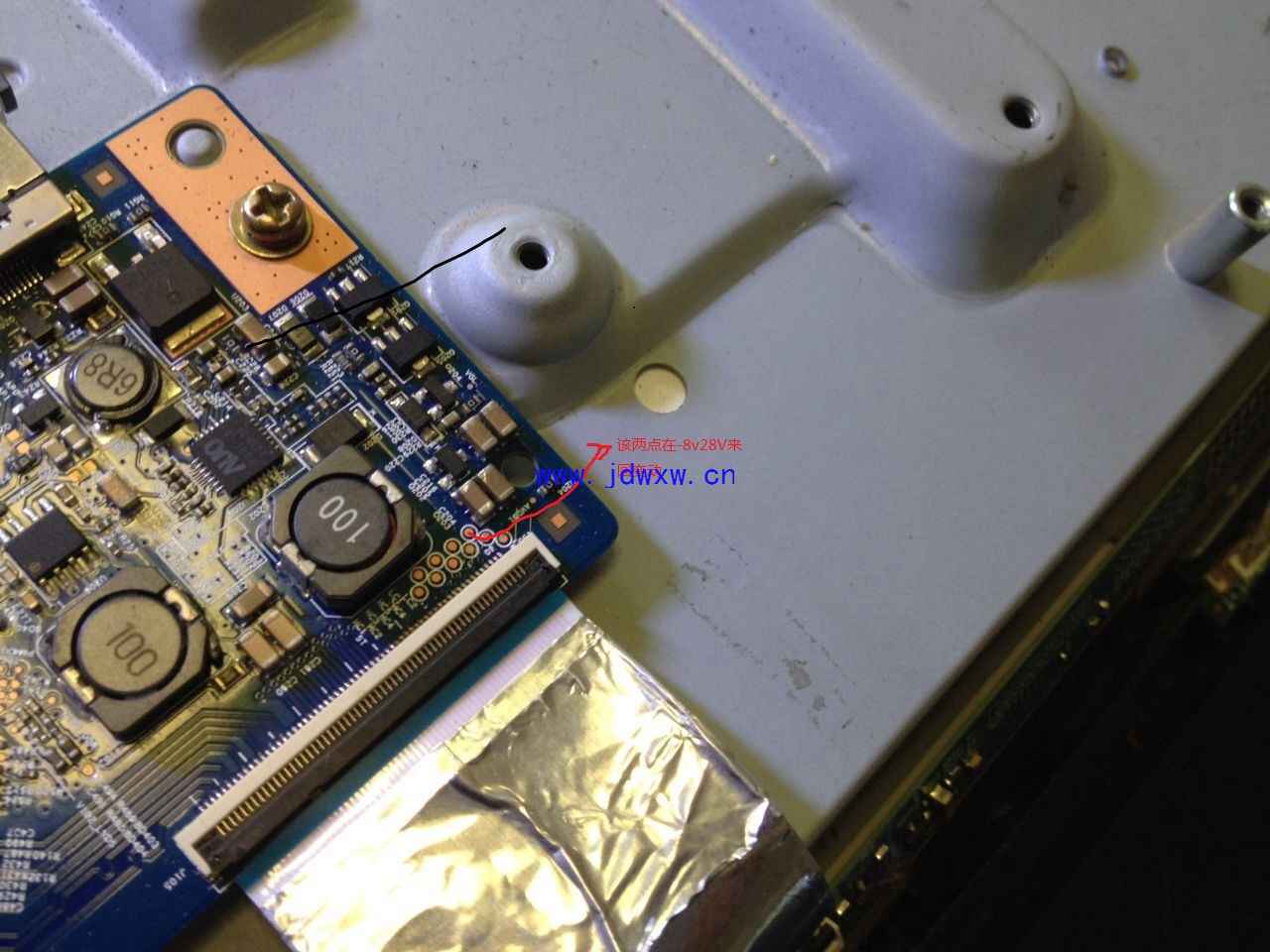

长虹3D46C2000I出现视屏所示故障,反复有规律,逻辑板图片标注点-7V,28V来回变动感觉就像图像闪动频率。去掉逻辑板到屏连接线也是如此,但是逻辑板上面有个25L806的存储器去掉后改点电压-7v稳定不变,这时候电视机暗屏,单独给逻辑板12v供电还是如此,这种故障宁愿相信屏坏还是买个逻辑板赌一把。
