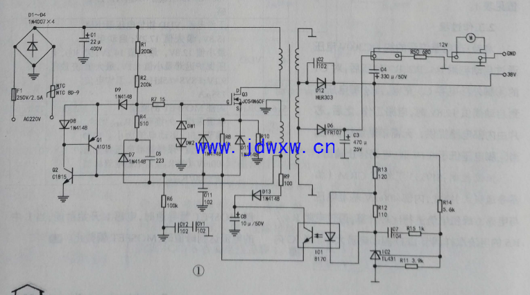

分析检修:查水槽内压电陶瓷换能器表面无过多污垢。接通电源后,上下移动水位检测磁环,加湿器无反应,昕不到风扇转动声音,判断加湿器电源板有故障。拆下加湿器底座,上电后测量电源板输出电压均为0,确认电源板确有故障。该电源电路如图1所示。
接通电源,测C1两端电压为0,断电后测C1两端电阻为0Ω,断定电源板主变换电路有短路故障。在路检测,发现保险管F1断路,整流二极管DLD2和场效应开关管Q3击穿。拆下Q3后再测,C1两端电阻仍为0Ω,经查DW1、DW2已击穿。更换D1,D2、Q3、DW1,DW2,在F1两端焊接一只60W/220V白炽灯泡,此时接通电源,灯泡闪亮一下即熄灭,风扇开始运转,压电陶瓷片上方水面喷出水柱,转动雾量调节电位器,水柱上方雾化,证明故障己排除。拆下白炽灯泡,换上保险管Fl,交付使用。
