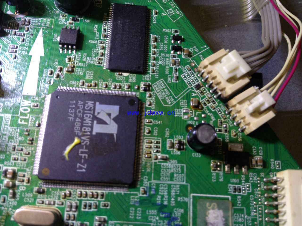

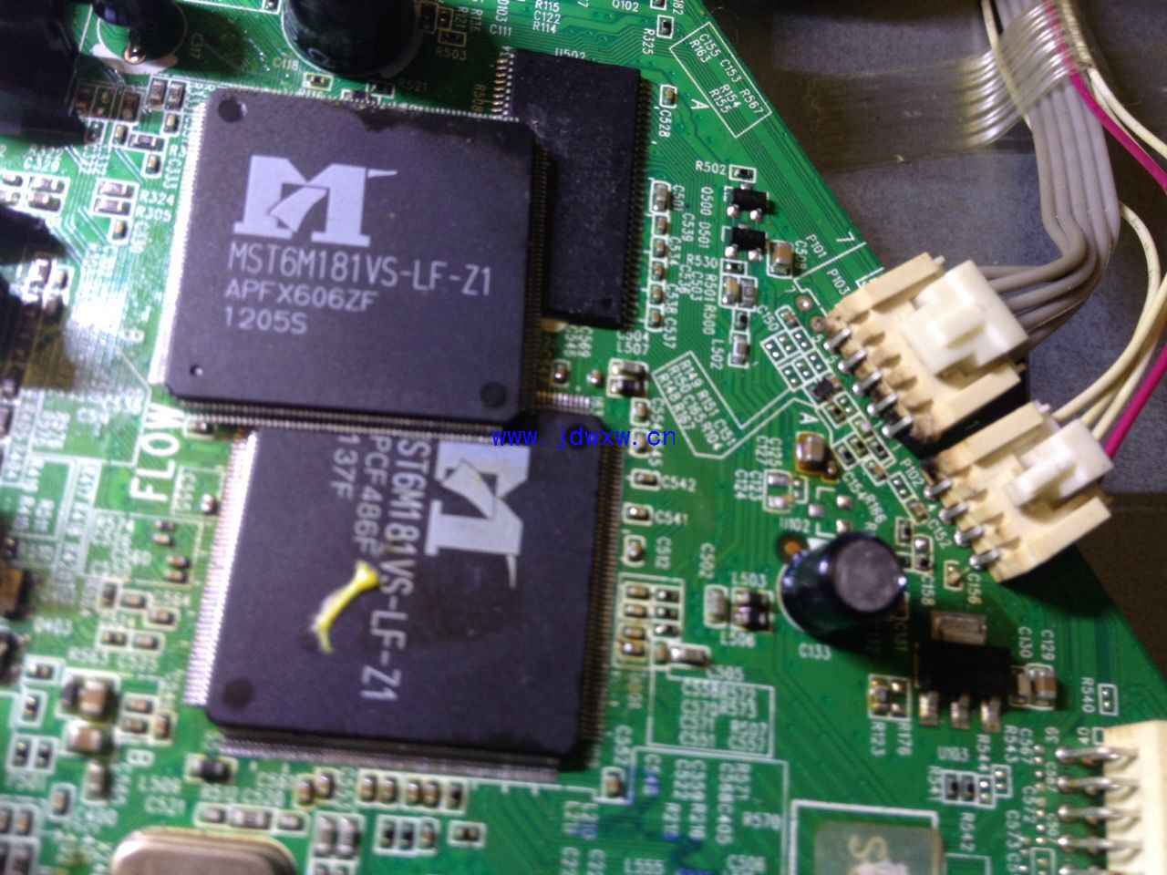

乐华LCD32R18音量自动上升,起初看见故障现象不加思索换按键,结果故障依旧,最后又对按键全部检查,确定不是键控板故障后。于是测试键控脚电压发现电视机正常时候,键控脚电压2,2v左右,出故障的时候这个脚不到1v,过后又查出键控R165。4.7K变成100k左右,换啦以为好了,结果我上门去修了一台电视机回来结果音量又到100了,确定真正故障还存在。最后又用开路法,当我断开R165以后键控脚2.2v不再降低,不过音量自动上升故障依旧存在,最后为了确定故障在芯片6M181就断掉6m181,208键控脚,给该脚接入2.2v固定电压,确定故障在芯片本身后,于是换掉主芯片电视机故障彻底修复,这个故障比较隐蔽有时候要放半天才出现故障,发这个帖子主要是让大家认为这个芯片是可以换的,而且芯片买的还是很好用的,这是我多次换芯片了,上一次我一次购了两张,另外一张我换在一张清华同方雷击主芯片短路,换了后电视机修复。
