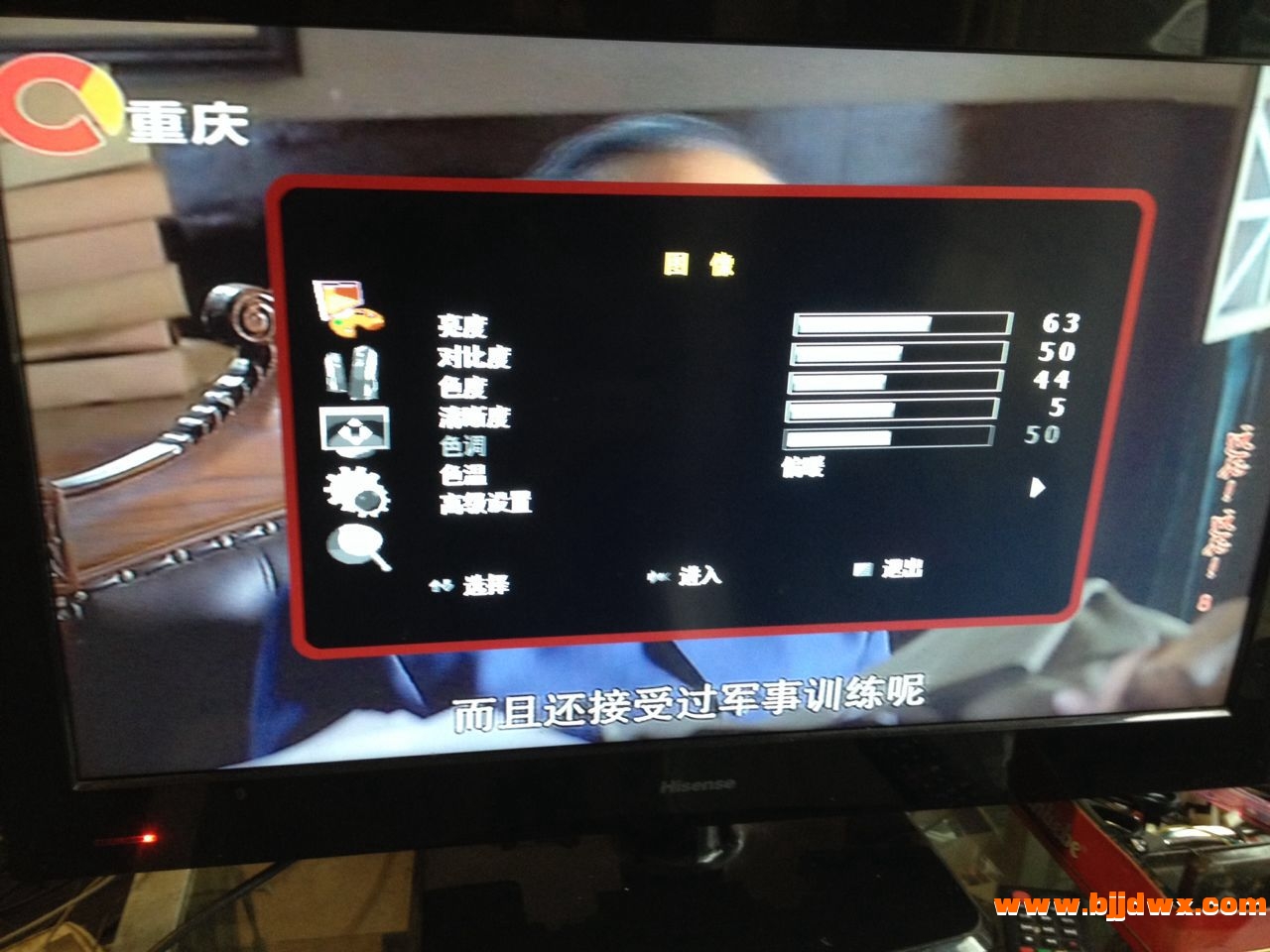

海信TLM32V66不收台修复:

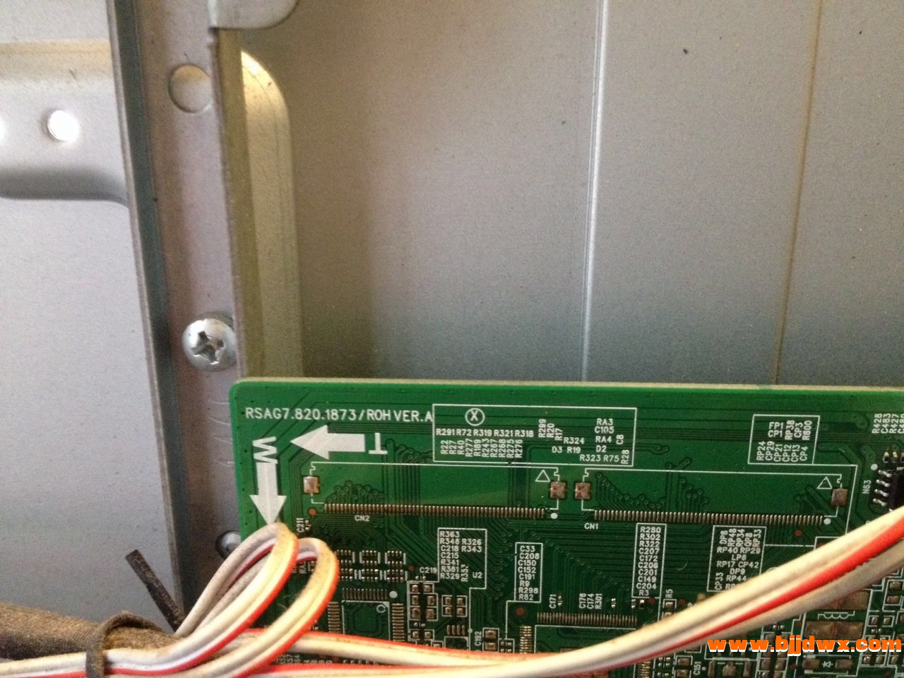

海信TLM32V66不收台,检查发现有时候开机有一个台,不过换台后就消失了。起初怀疑高频头故障,于是测试高频头电压,发现SCL电压1V不到,sca有3V,怀疑高频头总线短路。通过清理电路到存储器N64周围,当我对N64周围元件清洗烘干,同时我又写了程序,开机电视机好了。开机前我测试过SCL对地电阻和之前差不多,不过这时候scl电压有1,2V左右了,比之前高了些,且过后电压又升到3V了。我也不知是换数据好的,还是清洗电路板好的。由于忙我也没有换回原来数据试机,两个数据我一起上传。
