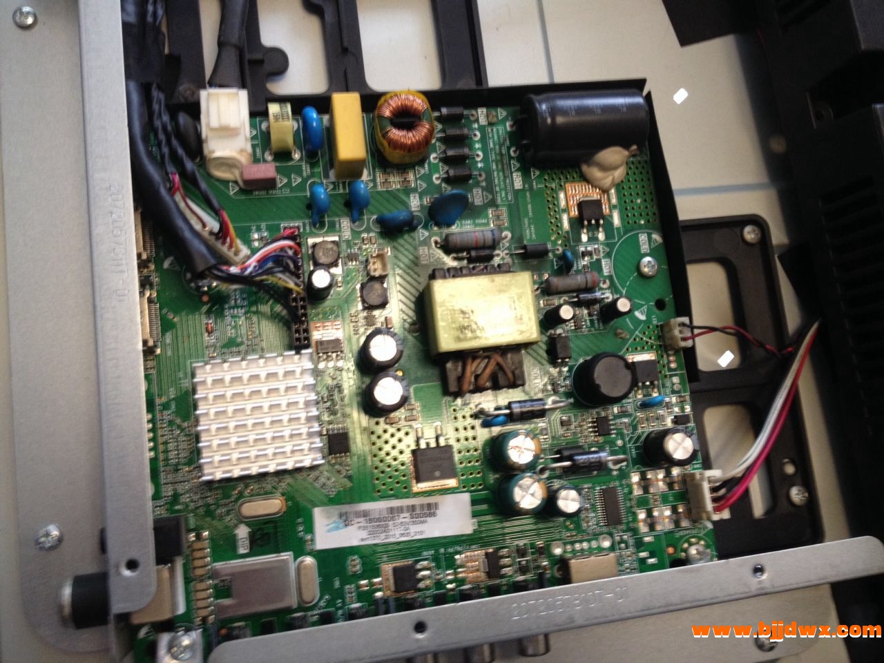

创维28e220e红绿灯交替闪烁修复:
创维28e220e红绿灯交替闪烁,检查主板上面各个三端电压正常,怀疑数据出错。上网寻找数据,终于找到一个相同数据。机芯7R01,换数据电视机修复。
