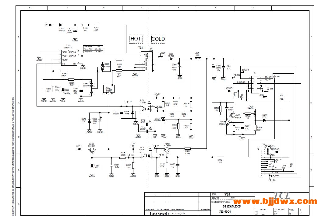

难修的TCL L46F3500A-3D电视电源3.3V跳动:
难修的TCL  L46F3500A-3D电视电源3.3V跳动,3.3V只几个元件,查完无坏件,就是3.3V在0.8-2V处跳动,不带负载在3-4V处跳动,VIPER17L的七八脚320V正常,2脚电压在8-12V跳动,将3.3V连到开机插线有24V输出但跟着跳动,我另加一个3.3V连开机线,24V输出正常,说明故障就在3.3V电路。换了多个VIPER17L,两个光偶换过,431换过,稳压管代换过,电阻查过都是好的,就是输出跳动,有师傅说断开R211看3.3V正不正常,正常查稳压和负载,我断开R211同样跳,这个电路就几个元件,但就是修不好,请问师傅们遇到过吗,怎样修好的?(改电路或者用模块的就不用说了)说的是原电路,谢谢!
