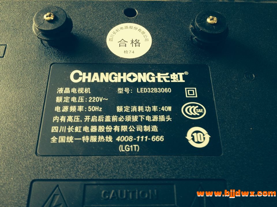

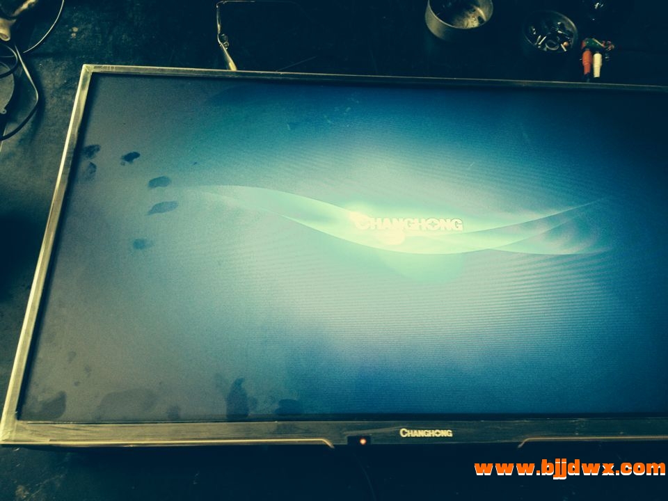

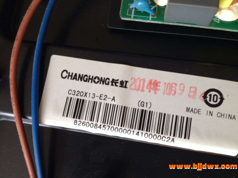

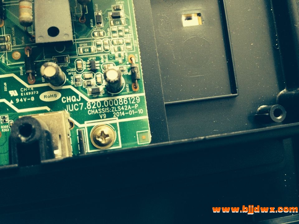

长虹LED32B3060自己亲试数据:
长虹LED32B3060红灯亮不开机,检查主板各个电压是对的,怀疑数据故障。结果找了个数据还是同样故障,怀疑判断失误。由于当时很忙于是放在旁边。今天空点又来检查结果查不到故障原因,最后发现存储器不装电视机连红灯也不亮。最后还是怀疑数据有故障,于是有上网找到一个一摸一样的,写入数据电视机修复。该机正常开机过程是当二次开机后红灯一直闪烁当屏幕点亮后指示灯熄灭。两个数据不开机机的大家可以试机看看行不。
