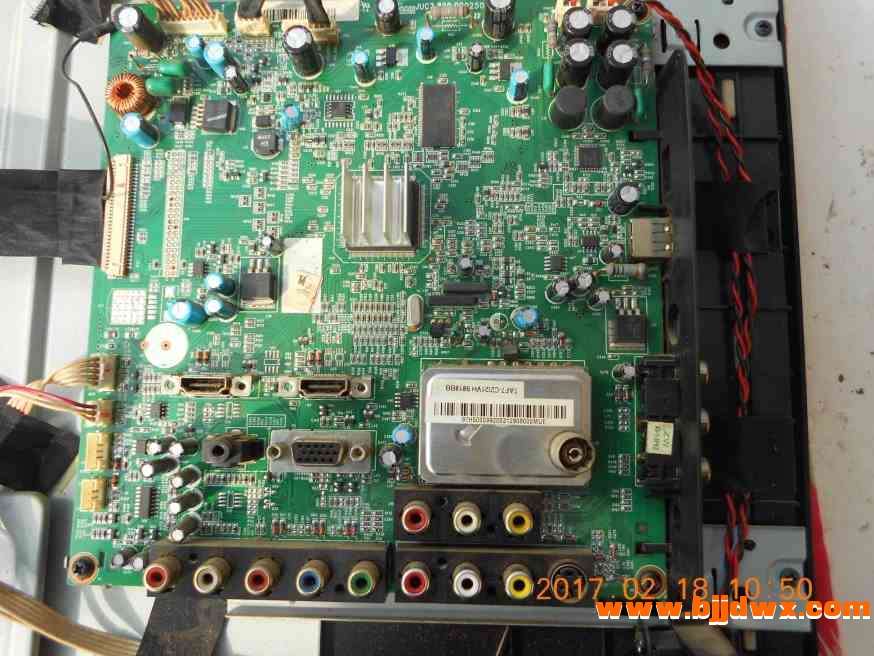

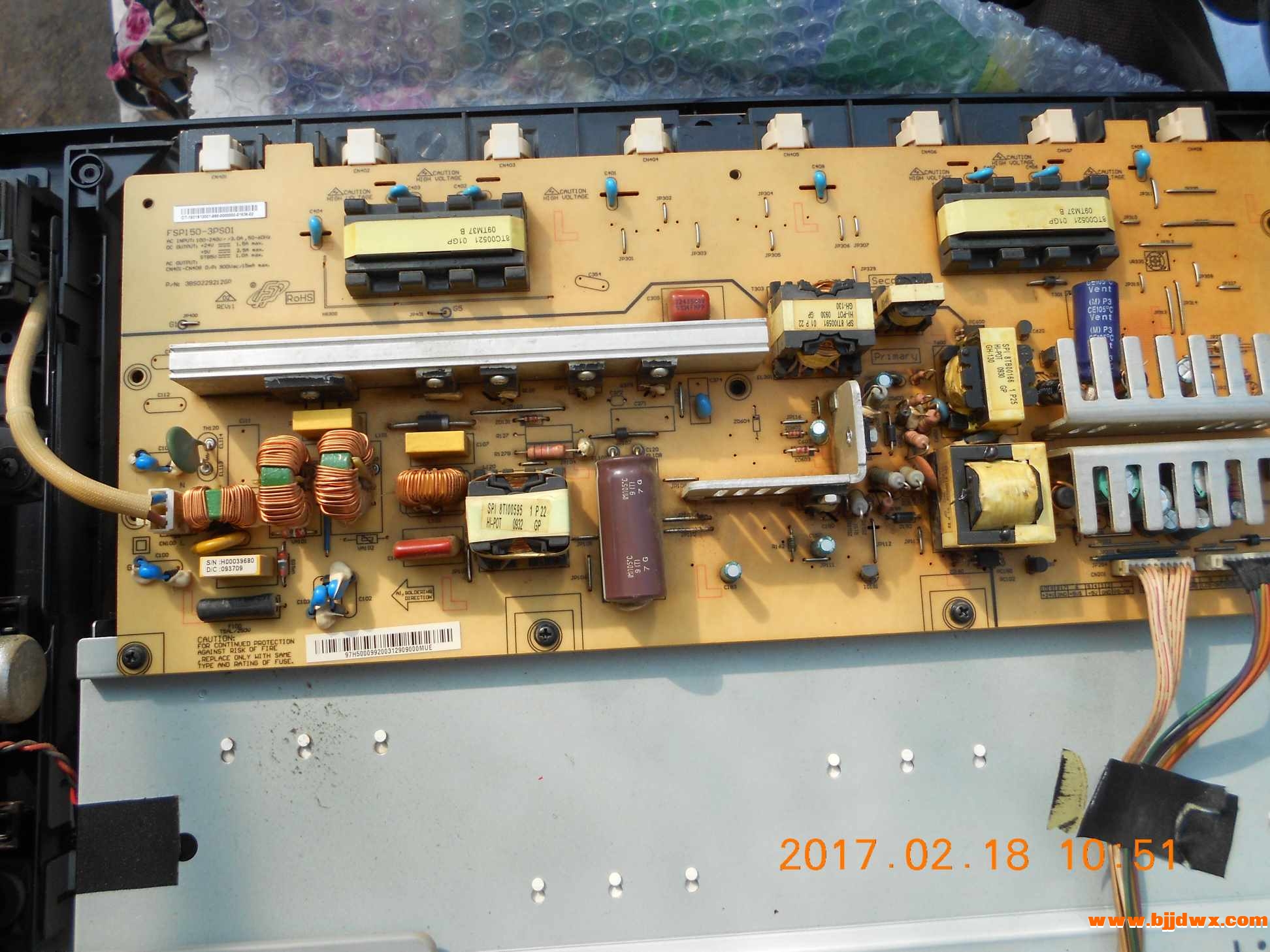

长虹LT32729红灯闪不开机:
用户说打开电视2-3个小时才开机,肯定是电容的问题c624鼓包换新,还是不开机,反复检查电源板没有发现问题,查主板供电也正常,考虑还在电源,把c623换新一切正常,两只电容并联换一只应该正常,于是本人单独试新换的电容c624是坏的,新件是坏的害得我多走弯路。把数据考下来供大家分享
