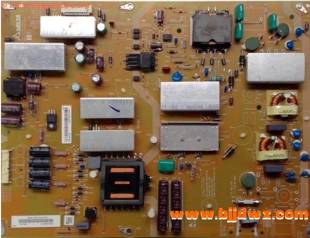

夏普LCD-60LX640A绿灯亮一下后红灯闪二下稍等再闪二下不开机,用强制开机(同时按下音量减及视频键插)也不能开机,拆板脱机测5V供电正常,PS-ON现5V接10K电阻强制启动,PFC电压400V正常,13V电压跳一下就回0V,测DDA014R的2脚供电14V正常,1脚线电压有1.75V也正常,3脚稳压反馈电压测电压时有3V上升到5V此时13V电压也有输出,但拿掉表笔后马上就回0V,换过DDA014芯片及检查这部份的所有电阻电容都OK,在光耦34脚接一10K电阻13V就有输出,但二个功率管马上很烫,我不心试机时间稍长二个场效应管就烧了,就是找不到原因,走入死胡桐,希望高师们指点迷经谢谢!
附上不全参考电路图希望得到帮助,也希望电源电路全图。
