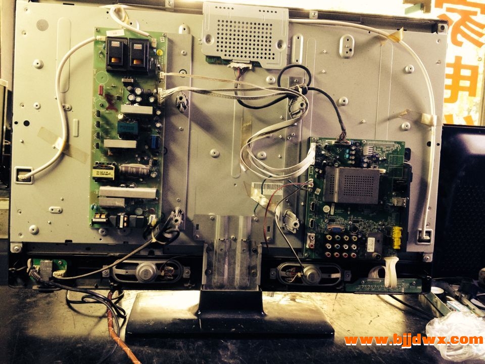

创维32L05HR无伴音维修过程:

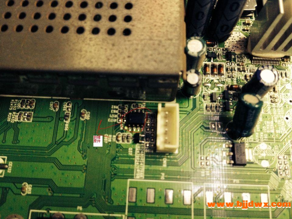

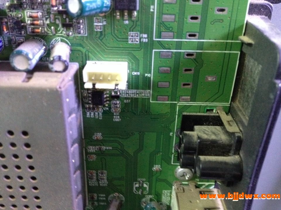

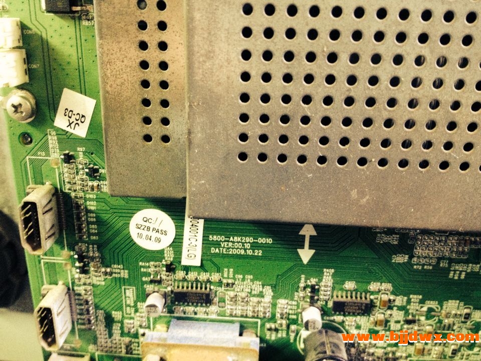

创维32L05HR无伴音,主板5800-A8K290-0010.据用户将该机原来也出现同样故障最后又好了。开机检查发现电视机开机瞬间有开机声图像出来没有伴音,关机没有关机声。从这点看机器伴音功放应该没有问题,不过为排除功放故障还是检查过功放电路供电,及总线没有发现问题,静音电路没有起控。该机用的数字功放无法注入模拟信号。再试机中还试过视屏输入,发现还是没有伴音也无图像,不过电视机感觉识别到有信号输入【去掉视屏线电视机会显示无信号,这点当时我并没有重视,以为这是该机原来就存在的故障,该机农村用收看有线电视】。检查过程中发现该机输出音视频输出伴音正常,主板上的三端稳压器电压都是对的,至此无计可施。于是想刷个数据试机,结果在线发现无法识别无法读取。发现主板旁边有个用户存储器24C32,于是取下它读数据读出数据保存,在对该存储器擦空过程中发现该存储器无法擦空,于是找个自己好的24C32清空上机。开机提示音出现,自动搜索图像出现后伴音出现,而且关机也有提示音出现,于是试机AV发现全好。这数据出错估计是主板屏蔽罩里面一个1.8V三端稳压器很热有时候电压不稳造成,最后将三端稳压器加了个散热器。
