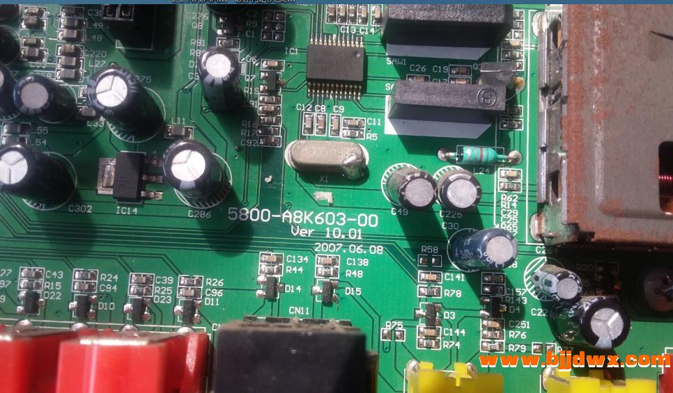

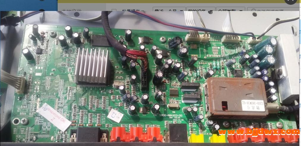

分享:创维26L16SW主板5800-A8K603-00 屏V260B1-L01奇怪故障维修:
故障:故障是:开机2-3分钟显示蓝屏按键失灵,遥控器有时可以开关机,有时候没反应!电源正常!处理结果:主芯片脱焊!补焊主芯片机器恢复正常!原机数据
