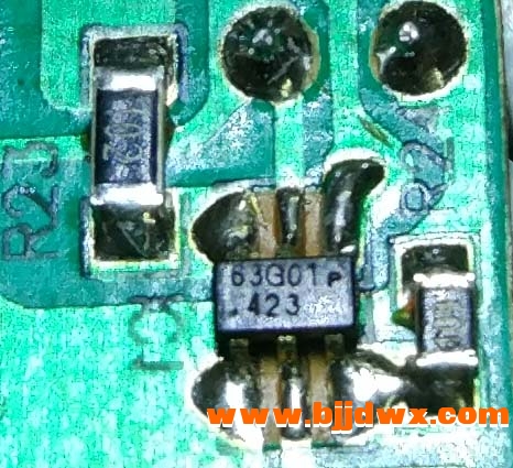

6脚帖片开关电源芯片:
很常见的6脚开关电源振荡芯片,也叫电源管理芯片。在LED彩电电源板中、各种充电器中、DVD机中、机顶盒中、电动车充电器中,广泛采用。因为该芯片外形很小,无法在芯片顶部标明芯片的型号,只能标一个很简单字符很少的代码。这样一来,很多人无法弄清你修理电源板中芯片的型号。因此,本文的附件中给出常见的6脚帖片开关电源芯片的型号。
6脚帖片开关电源的型号虽然很多,但只分为两种类型,区别仅是3脚不同,其它各脚相同。一种是3脚接悬空,第二种是3脚接一个100K电阻到地。因此,在修电源板时,只要看3脚是空脚,还是接了电阻到地,就可以知道你遇到的这个芯片是哪种类型了。有时间笔者把这两个种类型的开关电源芯片做一个仔细的技术分析与介绍。让大家对这种开关电源芯做一个彻底的了解。
