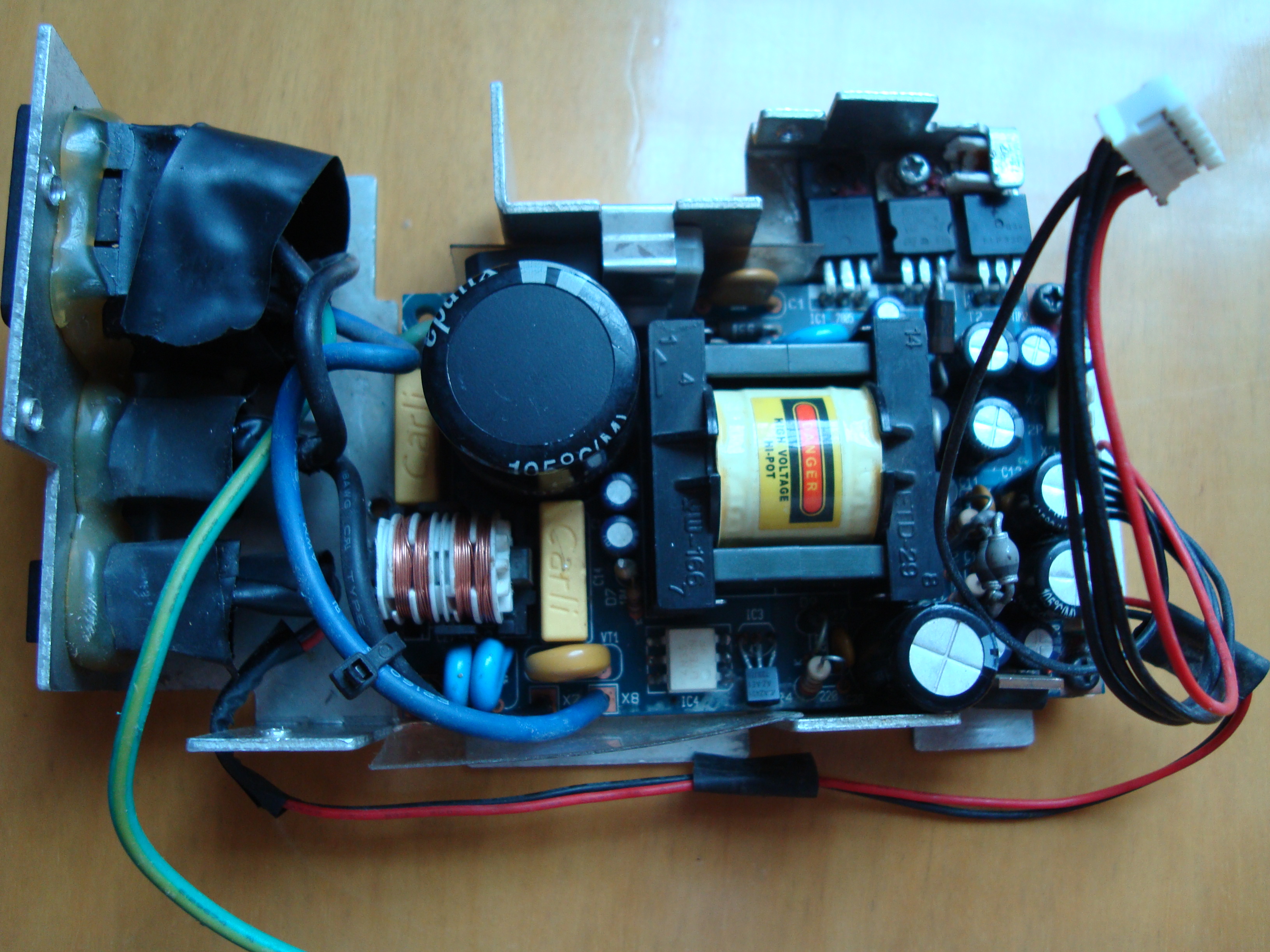

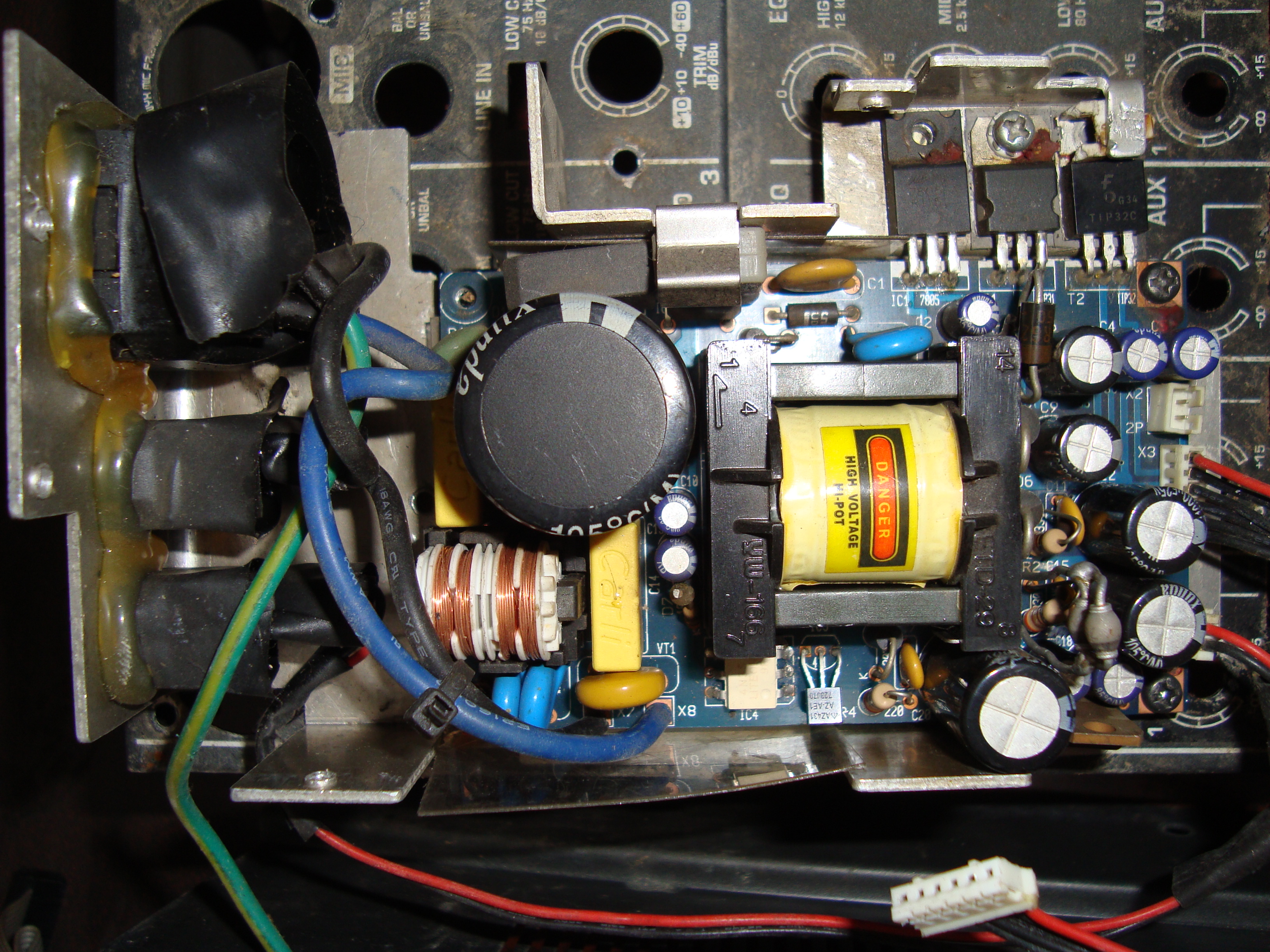

百灵达1204FX调音台开关电源空载测量时有电压,当插上负载就没有电压了,调音台面板指示灯都不亮。哪位师傅有这个调音台电源电路和调音台的图纸啊 ,请发给我吧:ligangli-828@163.com 非常感谢。

电源问题已经找到,是输出排线被原修理师傅焊反了
