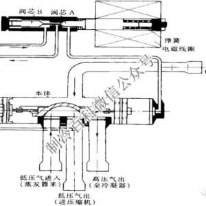

空调电磁四通阀串气时,你会怎么办
空调电磁四通阀串气时,你会怎么办
四通阀基本作用:控制冷媒流向,达到制冷、制热转换的目的。四通阀常见故障判断与分析方法1、四通阀串气的判别启动压缩机并使四通阀换向,用手同时摸四通阀E、S、C三条接管,若三条接管均发热,证明四通阀换向未到位 ...

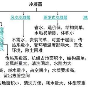

冷凝器、蒸发器基础知识
冷凝器、蒸发器基础知识
冷凝器:1.冷凝器的种类:水冷冷凝器:2.冷凝器的传热系数:传热过程:制冷剂侧的放热→金属壁内侧油膜的导热→金属壁和垢层的导热→冷却剂侧的放热。蒸发器:1.蒸发器的种类(蒸发器的型式)2.常用蒸发器的种类:其它 ...

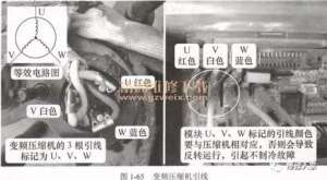

制冷压缩机电机烧坏检测和维修方法
制冷系统的核心元件为压缩机,电动机制冷压缩机(以下简称压缩机)的故障可分为电机故障和机械故障(包括曲轴,连杆,活塞,阀片,缸盖垫等)。机械故障往往使电机超负荷运转甚至堵转,是电机损坏的主要原因之一。 ...
