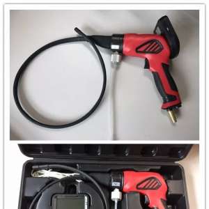

春季到来,空调该洗洗啦!(使用指南)
春季到来,空调该洗洗啦!(使用指南)
紧接着气温的上升,汽车空调可视清洗开启疯狂模式!今天小编再一次的告诉你,清洗空调蒸发器的正确方法!一、准备工作1、爱动可视空调清洗枪2、爱动可视空调清洗产品二、准确找到蒸发器位置1、拆下储物箱;2、根据具体 ...

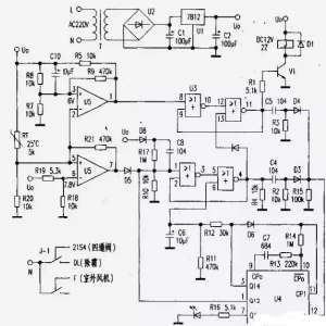

格力KFD12(7.5)WAK空调制热效果差室外热交换器结冰
故障机型:KFD12(7.5)WAK故障现象:空调制热效果差,室外热交换器结冰。故障部位:化霜电源电路故障检修:通过故障现象分析,说明化霜电路异常。检查化霜电路的供电为0V,正常时为12V,说明12V供电电路异常。测三端 ...

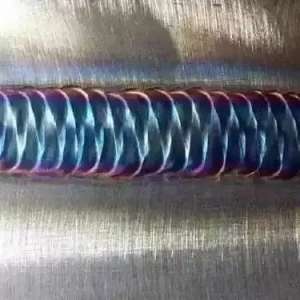

焊接中的两大极品,鱼鳞焊VS鸡屎焊
焊接中的两大极品,鱼鳞焊VS鸡屎焊
焊接技术最高境界是什么?是美,是零件性感的美,美的一塌糊涂!下面有视频,不要错过喽!TIG Welding 为焊接的一种工法,管材对管材直接焊接,其焊接成鱼鳞状也有简称鱼鳞焊。TIG焊接本身就属于明弧操作能很好的观 ...

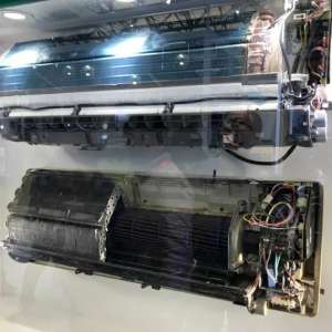

20年工程师专业解释:空调黑科技“自清洁”到底是一种什么技术?
刚刚结束不久的AWE中国家电及消费电子博览会上,小编看到了很多“自清洁”或“自清洗”空调,其中包括美的、海尔、格力、TCL、奥克斯等主流空调品牌,海信空调更是强调“内外机双清洗”。空调长时间运行容易积灰,不 ...
