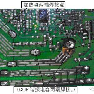

电磁炉换板招惹新问题的处理
电磁炉换板招惹新问题的处理
故障现象:一台美的C21-RT2125型电磁炉接通市电后,指示灯不亮,没有复位音,按开/关键没有任何反应。分析与检修:通过故障现象分析,怀疑电源电路异常。打开电磁炉面盖后察看,发现保险管炸裂,谐振电容烧断1只脚( ...

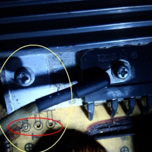

IGBT 整流桥又损坏的电磁炉原来故障是它
昨天修一电磁炉,IGBT 整流桥损坏,换后试机正常,今天又回来了。现次检查IGBT 整流桥又损坏 换好后插电,5V 18V正常,处于死机状态 找一块主控换上-----还好上回一次在马家买了4片 换好试机正常,烧了一壶水,水还 ...

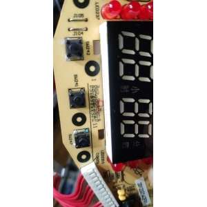

美的电饭煲显示C3故障的排除
美的电饭煲显示C3故障的排除
美的电脑电饭煲通电显示C3,不工作无法做饭。主人略懂一点修理技术,也去百度故障贴纸,着实花了不少心血,他说换了传感器,我其实难得修理电饭煲,刚开始也是一头雾水,网上百度帖子一致认为是上盖传感器出现问题, ...

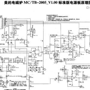

美的MC-SH2120电磁炉上电开机后出现不报警不加热的维修(附电路图纸)
有一台美的MC-SH2120电磁炉,上电开机后出现“不报警不加热”。故障解析: 在美的电磁炉维修中“不报警不加热”故障是常见的故障之一。由于涉及故障电路范围广,给初学者维修带来一定的难度。为此,笔者从多年售后维 ...
