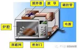

微波炉的工作原理与维修讲解视频
微波炉的工作原理与维修讲解视频
微波炉的工作原理微波炉的基本结构 ①门安全联锁开关——确保炉门打开,微波炉不能工作,炉门关上,微波炉才能工作;②视屏窗——有金属屏蔽层,可透过网孔观察食物的烹饪情况;③通风口——确保烹饪时通风良好; ④ ...
