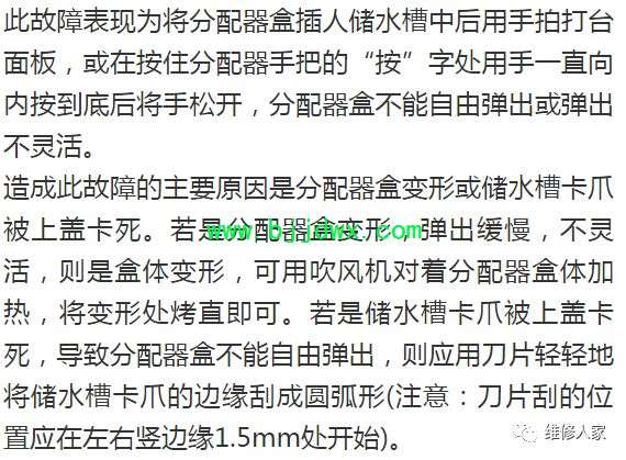

1218型洗衣机分配器盒弹出不灵活
7. 1218型洗衣机分配器盒弹出不灵活

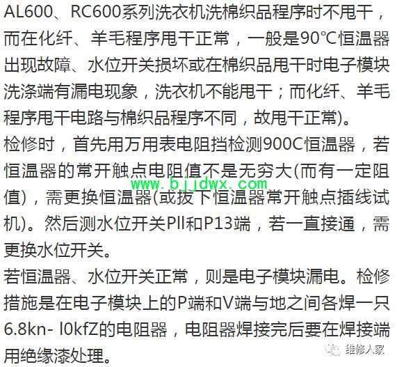

9. AL600、RC600系列洗衣机洗棉织品时不甩干
此法适用于AL600;RC600,AL800,RC800、A628,QFB600A等型号洗衣机(采用4425,4725型程控器)棉织品不甩干故障的检修。

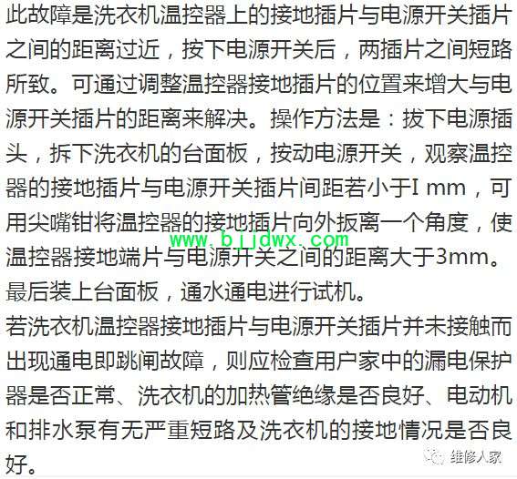

10. AL600TXBS型洗衣机刚通电电源即跳闸

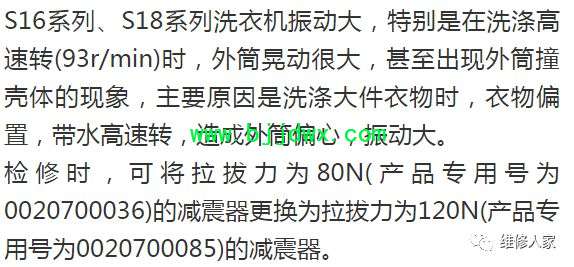

11.S16系列、S18系列洗衣机外筒撞壳体
具体操作方法如下:
在洗衣机后背垫一块泡沫或纸壳,将洗衣机向后放倒,以免造成后背划伤,并注意不要让外三角架撞坏壳体。用套筒扳手拆下洗衣机的两个减震器总成,并将减震器支撑座从减震器总成上拆下。将减震器支撑座与120N拉拔力的减震器装配好,再用套筒扳手将减震器安装到箱体下加强件上和外筒的减震器固定板上(注意:减震器的紧固螺丝应涂271厌氧胶,紧固螺丝应紧固到位)。最后将洗衣机立还原,加负载通电通水,检测洗涤、脱水振动是否正常。
AB1100CTX,RC1000TXB等型号高转速洗衣机,如出现振动大故障,也可按上述方法检修。

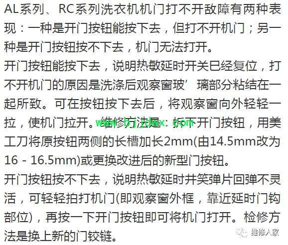

13. AL系列、RC系列洗衣机机门打不开
