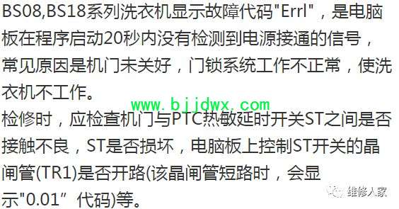

1. BS08,BS18系列洗衣机显示"Err1”故障代码
ST开关的故障率较高,可用万用表测量判断。ST开关上标记为"C.,的插片和中间插片分别对应于电缆线上的"MRC"和"MRN",另一插片对应于"MRL"。正常时"MRL"与"MRN"之间的电阻值为5001-3kn范围内;"MRL"与电脑板上"K4-1."相通;"MRC"与电脑板上"K4-3”相通;"MRN"与电脑板上"K4-5"相通,否则是RT开关损坏,若无专用的延时开关可一并更换电动门锁。假如RT延时开关正常,则可能是电脑板有故障。

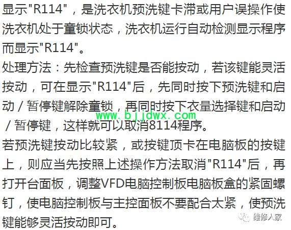

3. BS68系列洗衣机显示"R114"
4.S16系列洗衣机显示"E31”故障代码

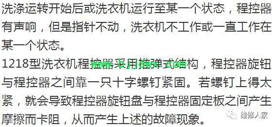

6. 1218型洗衣机程控器旋钮卡阻
检修方法是:拆一厂程控器旋钮,再重新安装。拆卸程控器旋钮之前,为避免划伤程控器旋钮盘,应自制一把拆卸旋钮盖的工具。将一根I mm粗的钢丝弯成一个小钩,然后将小钩打压成厚度为0.2-0.3mm的薄片(弯头部分为1 -2mm即可),并将其打磨光滑。拆卸时,将此工具沿程控器旋钮盖的缝隙轻轻向外一拉,旋钮盖即可拆下。程控器旋钮与旋钮盖之间密封较严密,拆卸时应注意不要划伤程控器旋钮盖。卸下旋钮盖后,用十字改锥拆下程控器旋钮的紧固螺钉,取下程控器旋钮,检查旋钮内的垫片是否变形。若垫片一未变形,可等闲装上程控器旋钮(若垫片已变形,则应更换之),将旋钮的螺钉紧固到位后,再逆时针旋松两圈,以防止程控器旋钮盘与固定板之间摩擦而导致程控器卡阻。最后装上程控器旋钮盘,弹出程控器旋钮,转动程控器旋钮应很灵活,并伴有清脆的“咔咔”声。
