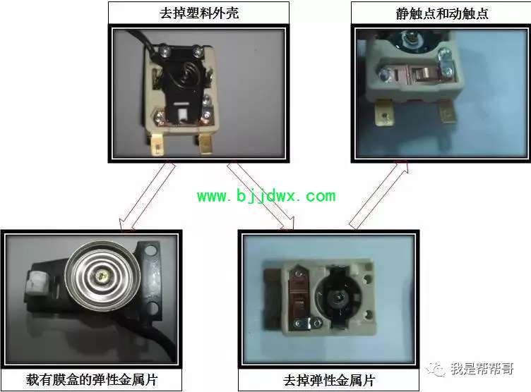

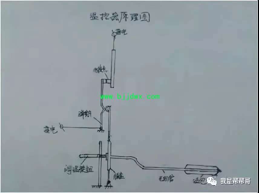

温控器原理
      通过毛细管,温包和膜盒相连,膜盒是用特殊材料做成的,极具弹性。开始杠杆一端的电触点已经闭合,当温度升高时,温包内的航空煤油,受热膨胀,压力增大,通过毛细管的传压,使得膜盒也胀大起来。从而推动与膜盒相连的弹性金属片逆时针转动,当温度达到一定程度时,触点断开,热水器加热停止,进入保温状态。当温度降低时,航空煤油回流至温包,压力降低,触点再次接触导通,进入加热状态。如此循环,把热水器内胆内的水温恒定在一定范围之内且节省了电能。调温旋钮可通过螺纹轨道旋进旋出控制膜盒的位置,改变电触点断开的时间,从而控制水温变化。
温控器拆解:

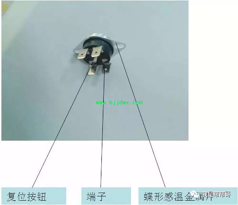

6、限温器-----过热保护作用
       限温器的型号统称KSD,主要通过双金属片受热的形变控制开关动作,一般需要手动复位。常作为各种电热产品过热保护元件,防止烧坏电热元件以及由此而引起的火灾事故
① 外观要求:构件间连接牢固可靠,无缺陷,表面无毛刺,突起。
② 温度特性:控器的断开、温度动作温度偏差及复位温度应符合图纸要求。动作温度:X℃±3℃;复位温度:X-15℃±3℃

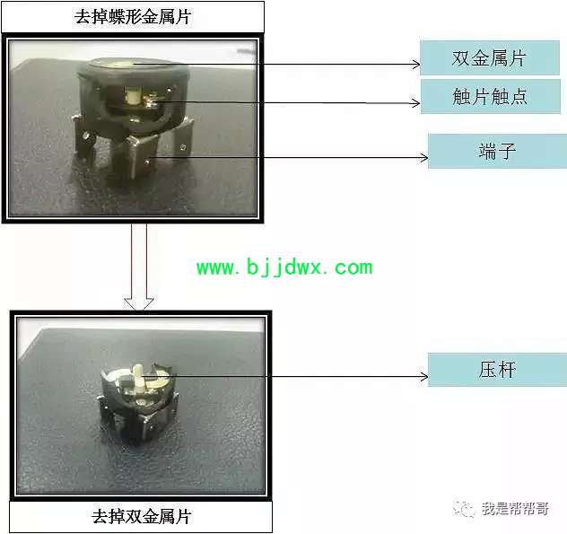

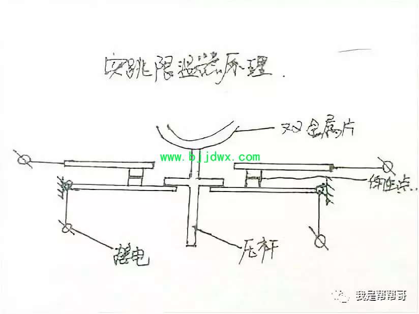

限控器原理:
      双金属片由上面的“高锰合金”和下面的“殷钢”组成。前者的膨胀系数是后者的好几十倍,分别称为“主动层”和“被动层”。在正常温度下图中的弹簧片的触点是接触的,整个电路处于接通状态。温度升高时,主动层膨胀的比被动层多,双金属片向下弯曲,压动压杆向下运动。压杆带动弹簧片向下运动,温度升高到一定程度时,电路断开。冷却到一定程度双金属片伸直,压杆和弹簧片回弹,电路接通。
限控器拆解:

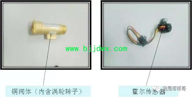

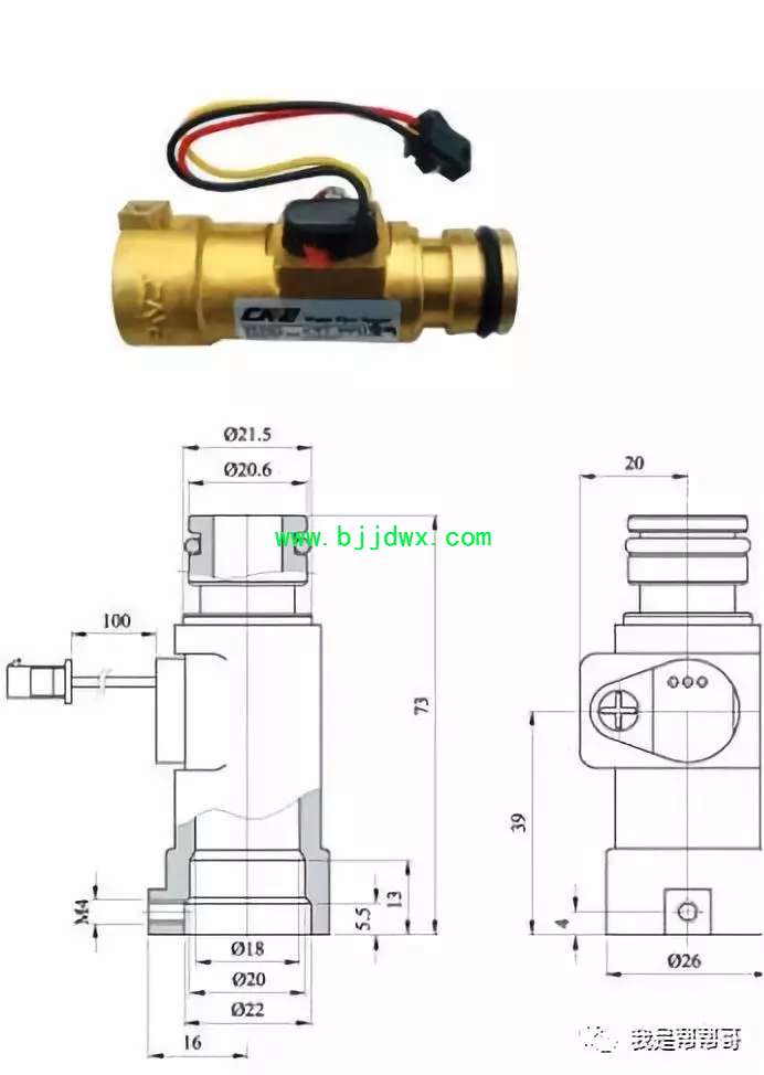

7、水流传感器
       是能感受流体流量并转换成可用输出信号的传感器。包括铜阀体,霍尔传感器,水流转子组件等。
① 外观要求:标示清晰、表面光滑无毛刺、无杂色
② 耐水压性能:1.2MPa水压下无漏水,零件无裂纹、松弛、膨胀、变形
③ 测流量误差:±0.25L/min 范围内
水流传感器的原理
       当管路中的达到流量时,磁芯在水流作用下产生位移并带动磁源产生磁场的变化,霍尔传感器感应到磁场的变化输出脉冲信号,该信号通过信号线传递至电控板,电控板通过信号判断启动何种加热方式。
