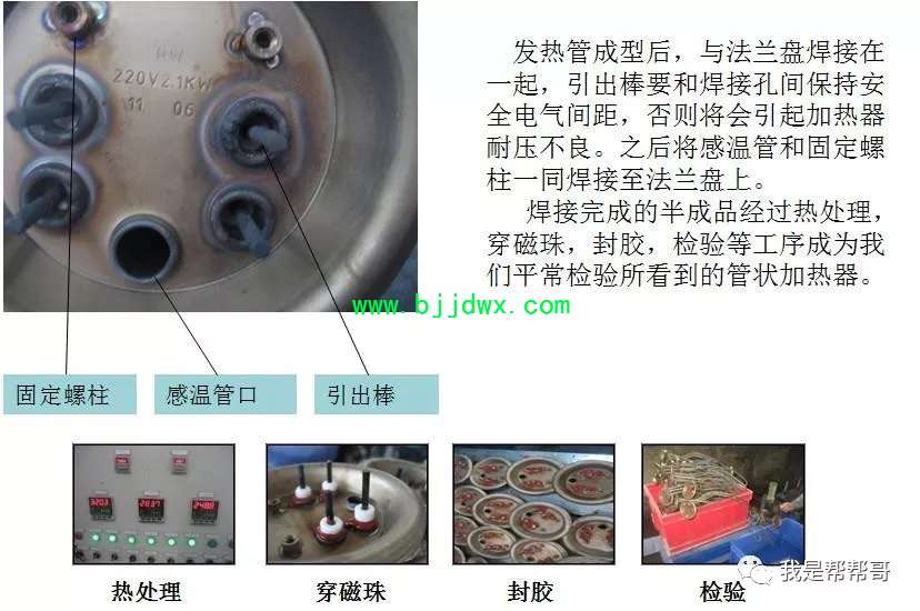

2、加热器-----通过电阻丝发热加热水
管状电热元件由金属管螺旋状电阻丝及导热性好绝缘性好的结晶氧化镁粉等组成。管体的材料主要有不锈钢、铜、搪瓷管体等。主要作用是通过电阻丝发热加热水介质,要求使用寿命长,加热效率高,不漏电。目前我公司采用的发热管材料主要为不锈钢,功率有1500W,1650W,2100W,2500W,2800W,3000W;有单档及多档功率之分。
①:外观要求:标示清晰,焊接良好,无明显变形,裂痕,接触不良。
②:绝缘 :电阻丝与外管间加入1800V电压,测试3S, ≥20MΩ
③:耐压:在1500V/5mA/1min或者1800V/5mA/3s条件下,无闪络击穿。
3、加热管-----用来加热内胆中的水
        加热管是在无缝金属管内(不锈钢管、铜管)装入螺旋状电热丝,空隙部分填满有良好导热性和绝缘性的氧化镁粉后缩管而成(管口用环氧树脂密封),再用压模机加工成需要的各种形状热管就是用来加热的,所以衡量一个加热管好坏的标准就是热效率的高低,

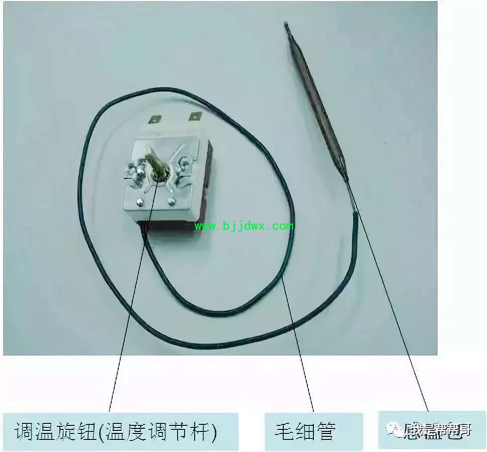

 5、温控器-----用来感测温度
