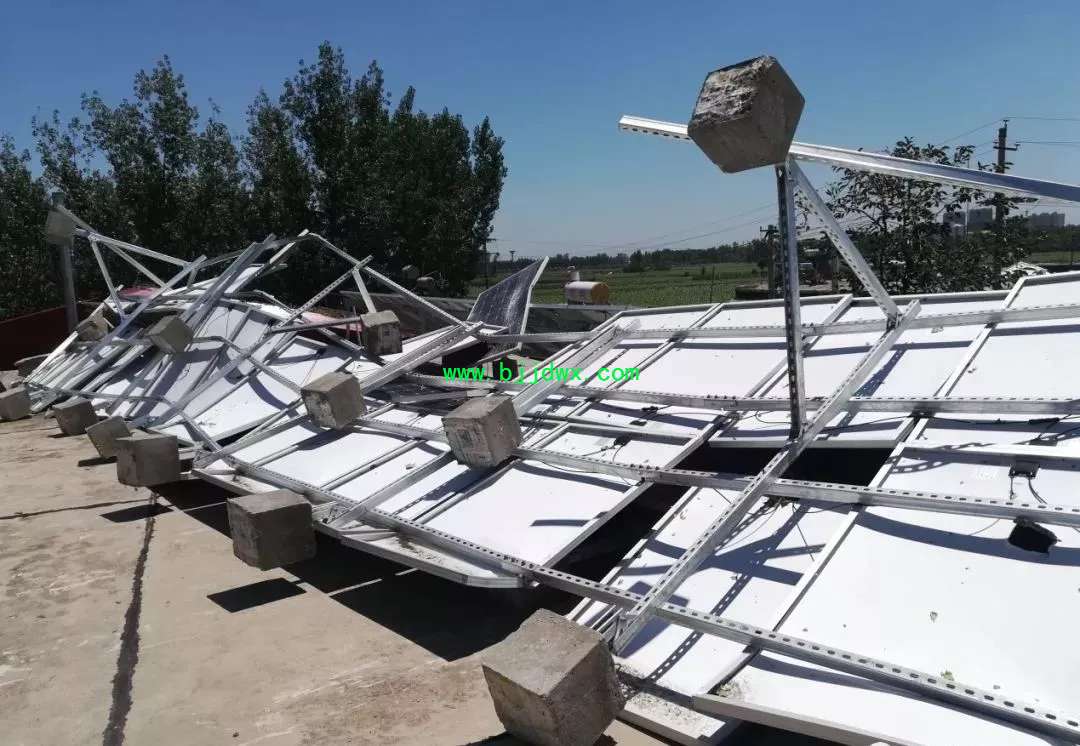

4、电站配重问题
问题后果
配重不足会导致电站存在被大风掀翻的风险。目前的平顶光伏项目,为了不破坏屋顶结构,大部分采用的都是水泥块压重方式,在相同摩擦系数的情况下,压力越大,压块和屋顶接触面积越大,摩擦力就越大,抗风能力就越强。假如配重不足,风大的时候就会造成电站发生位移,最终导致电站坠落。
