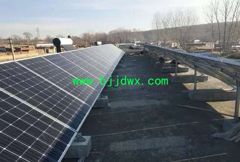

光伏电站安装容量是不是越大越好?我家能安装多大的光伏电站?
家用光伏发电系统装机容量的大小,取决于用电设备负载、屋顶的样式和屋顶面积,并结合电网公司的批复意见,确定最终安装容量。一般来说,面积50平的屋顶可以安装5kW的光伏电站。

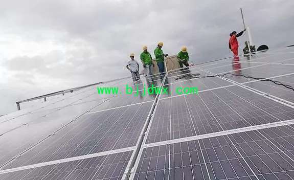

遮挡对光伏电站的影响有多大?
每个组件所用太阳能电池的电特性基本一致,否则将在电性能不好或被遮挡的电池(问题电池)上产生所谓热斑效应。一串联支路中被遮蔽的太阳电池组件,将被当作负载消耗其他有光照的太阳电池组件所产生的能量, 被遮蔽的太阳电池组件此时会发热, 这就是热斑现象,这种现象能严重的破坏太阳电池。有光照的太阳电池所产生的部分能量,都可能被遮蔽的电池所消耗。
河北某客户安装的20千瓦光伏电站,后排组件下半部分全天被前排组件遮挡,实测后排组件损失发电量约90%。
光伏电站安装的最佳倾角是多少?
光伏阵列的安装倾角主要由安装地域的经度、纬度、最佳辐照量决定,由于安装条件限制,组件安装倾角不能达到最佳时可适当调整角度。

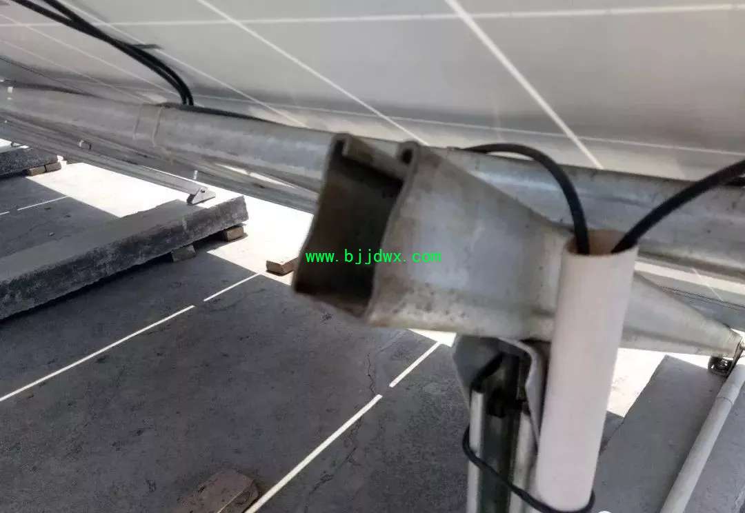

支架线缆等配件质量问题
电站存在膨胀螺栓或支架等零部件生锈的情况,或不使用光伏专用线缆的问题。
螺母生锈
支架端口生锈
问题后果
支架配件品质不过关,长期来看,会影响电站整体稳定性,有可能因为零部件的生锈脱落导致支架松动,轻则影响电站倾角,导致电站发电量下降,重则导致支架整体脱落,电站坍塌,或配重牢固性变差,容易被风吹倒。
不使用光伏专用线缆的电站,后续长期运行过程中,裸露在外的线缆长期被日晒雨淋腐蚀,容易发生铜线裸露,造成漏电触电事故;而且非光伏专用线缆也会加大电量传输过程中的损耗,导致发电量减损。
