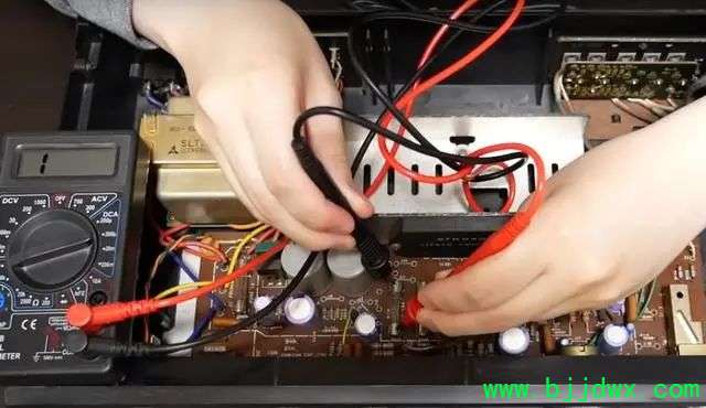

打开顶盖,里面没有我想象的那么乱,很整洁,很难想象它有四十多年的历史了。主滤波电容看起来像是松下音频专用的,出了变压器和散热有点小之外,用料古朴中规中矩。

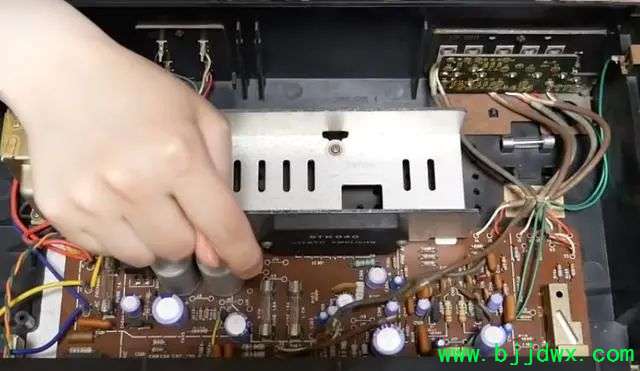

功率放大由一只STK040厚膜电路完成,这么早的机器用厚膜还是不多见的,我以为会是分立原件的呢。
我发现,机子里面有两只个头非常大的保险丝,通常电源电路的保险丝都比较小,这个应该是代替保护电路的保险丝,用来保护喇叭和功率模块,其中一只已经烧断了。这在早期进口功放里有许多这样设计的,包括英国的一些小功率机器。
这种保险丝是4A带延迟的保险丝,可以在短时间超过4A电流时不立即熔断。买了几只秋叶原的换上。

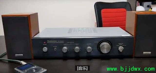

好了,盖上顶盖,开启音量,左右声道都有声音了,真的是很幸运,因为这种厚膜经常有坏一个声道的现象出现,这只保险丝都烧掉了,功放块竟然是好的。
