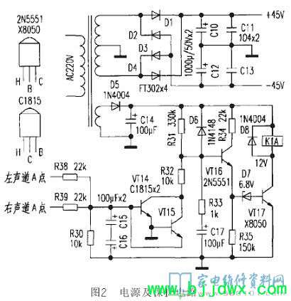

     图2是功率放大器的电源及保护电路。保护电路具有开机延时及功率输出级中点直流过压保护的功能。刚开机时,右声道A点12V的保护电路供电电压经R31、R33向C17充电,此时VT16基极电压低,处于截止状态,并导致D7、VT17截止,继电器K1在开机瞬间不吸合,避开浪涌电流对扬声器的冲击。紧接着时间的推移,C17充电到一定程度VT16饱和导通,导致VT17也饱和导通,继电器K1吸合,完成开机延时过程。
     当左、右声道功率输出级对称中点(图1中A点)出现超标的正或负直流电压时,将导致VT14或VT15导通,C17沿导通管放电使VT16截止,继电器释放,以保护扬声器不被超标直流电压烧坏。C15、C16正负相接变成无极性电容,可正、反充电,同时避免保 护电路对短暂超标电压的误动作。
