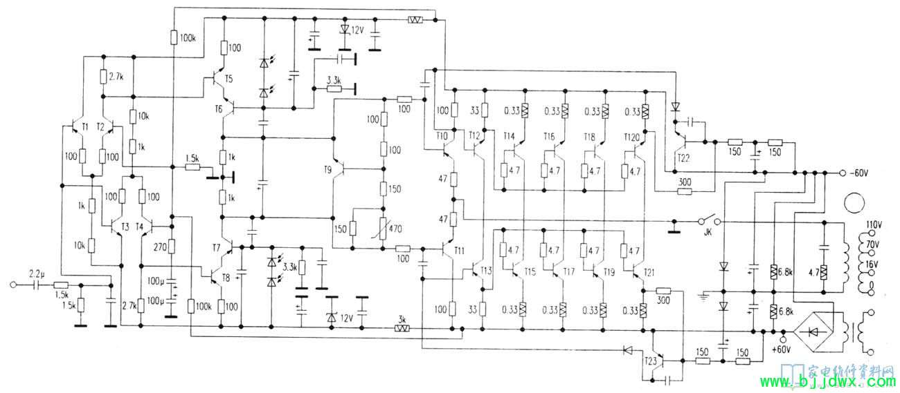

笔者接修一台型号为ZHONGHE ET-5350扩音机。机内有多只电阻烧焦,经检查大中小功率管均有损坏。根据以往的维修经验,扩音机故障多是负载短路或使用不当所致。在路检查其他元件无损坏,便将已损元件全部换新,然后通电试机。在开机的瞬间便“噼啪”一响,元件又全军覆没。
    此机电路结构与美国产DSPPAMP-600PⅡ扩音机基本一样,因无该机的图纸和资料,为维修方便和积累资料,便根据实物描绘出原理图如附图所示。
    该机电源变压器功率绕组为单绕组(DSPPA MP-600P是双绕组),经桥式整流后用阻容分压形成浮地。此浮地与主电路地构成功率输出回路。
    主电路负载是输出变压器,末级为定压输出。T1、T2、T3、T4为双差动输入级,T5、T6和T7、T8分别构成共射-共基电压放大级,两只发光二极管串联稳定T6、T7基极电压,可减小电压波动引起的非线性失真。T9是衡压偏置,热敏电阻串入T9的上偏置(安装在散热片上作温度补偿)。T10、T11和T12、T13分别进行电压放大和电流驱动,T14、T15、T16、T17、T18、T19,T20、T21是四对功率管。
    该机采用集电极输出方式,这是因为集电极输出电压增益高,有利于输出变压器的推动,另外散热片安装简便,不同极性的功率管不需要云母片绝缘,可直接安装在同一个散热片上,散热片是主功放地,可与机壳直接固定。T22、T23为过流保护。
    一般OCL功放如果烧坏功率管,NPN管和PNP管两侧都会有损坏,而此机两次都只损坏PNP一侧,损坏元件有T21、T13、T23和互只0.33Ω/5W电阻,T11集电极100Ω电阻,T13发射极33Ω电阻及T23集电极二极管。分析是T11过流造成集电极电阻烧坏,T13因基极电压急降而击穿,发射极电阻随之烧坏。T13击穿后集电极与发射极直通,造成四个大功率管进入深度饱和的大电流工作状态,发射极电阻相继烧坏。
    分析造成T11过流的原因应在T3、T4、T7、T8和周围元件,但在路测量上述元件均正常。当把这四个三极管拆下后再测量时,发现T11集电极与发射极之间印板漏电,经仔细清理干净,并将损坏件全部换新后试机,故障排除。
