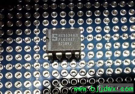

现在只能等DIY的990运放出炉了,就可以继续DIY话放了。在高仿990运放出来之前,我想先用专业设备里爱用的大S5534焊接个电路试试效果看.三大件已经准备就绪,剩下的就是几个电容电阻而已。
S5534

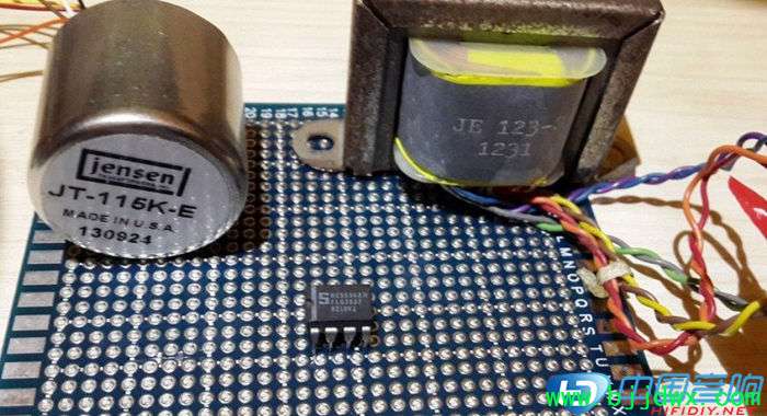

简洁话放DIY的三大件:
话放

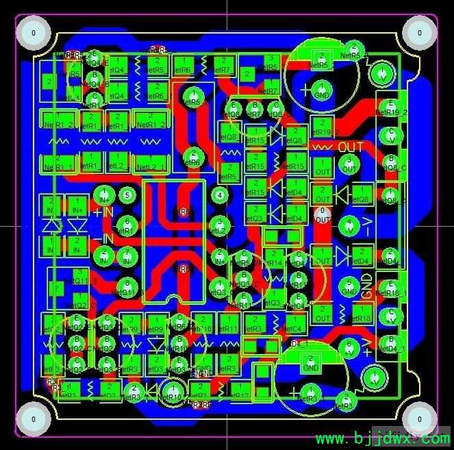

高仿 JENSEN 990运放PCB设计:
话放
