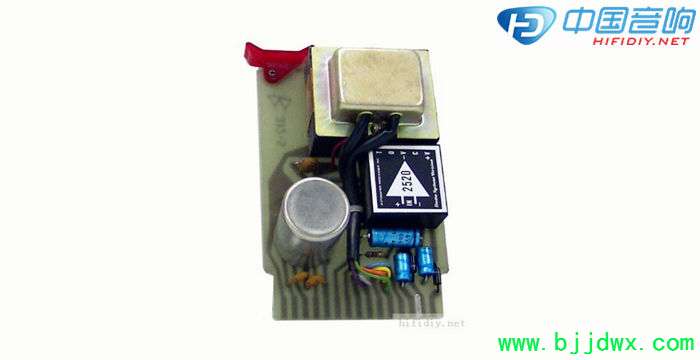

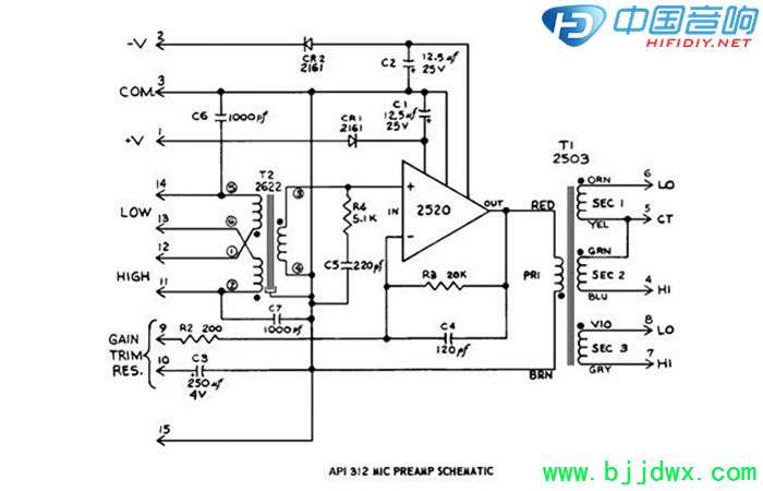

看看最简单的顶级模拟设备品牌API的一个话放模块API312,售价约5000元。电路结构很简单:一个输入变压器耦合,同时把平衡转成非平衡,然后进入一个单运放API2520放大,输出直接进入输出牛耦合输出,同时转成平衡。
图一:API 312话放模块
话放
图二:API 312话放电路图
话放
