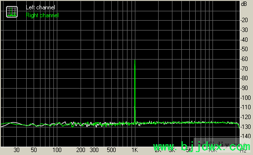

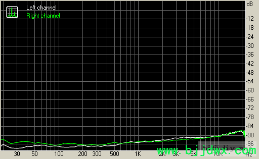

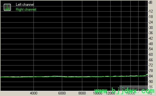

动态范围:
94dB,比起新一代的DAC差点,95dB能拿优秀了。
动态范围

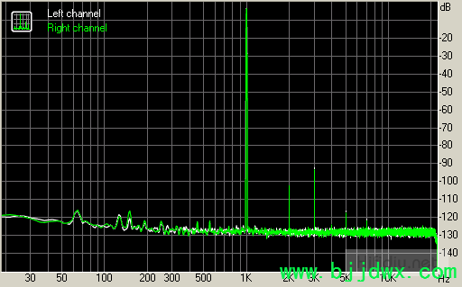

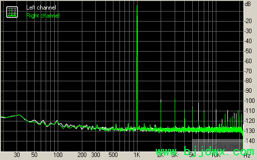

谐波失真(THD):
这个指标图比较重要,参考下2K ,3K的高度,还有后面寄生出来的杂波。
人对于高频是比较敏感的,虽然不可闻,但被放大百倍之后我们是可以感觉得到的,所以有的DAC声音背景干净,有的就让人有烦躁的感觉问题可能就是3K后面有了不该有的杂波。
图1的K2基本没有,好不好自己看,0.0009(测试过不少DAC能有一拼的图还真少见),指标图只是反映事实也行也不代表什么。

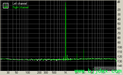

谐波失真
图2的PCM1792 DAC也很不错,0.031,就3K高了些。
谐波失真
图3为1702。
谐波失真

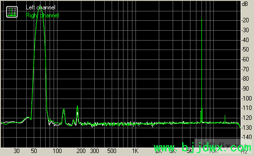

互调失真:
这个指标图形也有看头,图形应该也是干净的不要出现不该有的波形和过高的失真。它的指标可能会影响声音的层次感, 好比播放的音乐中有童声合唱、男女生对唱,还有钢琴伴奏,组合在一起分布了高中低音区,而这些个体之间有各自的轮廓,相互间不干扰那就是失真少咯。一锅粥那就失真大,为啥一锅粥?不该起波峰的地方多出杂七杂八的东西!
图1,K2,-87.5。
互调失真

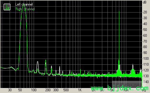

图2,PCM1792 DAC,-81.2。
互调失真
图3,1702。
互调失真

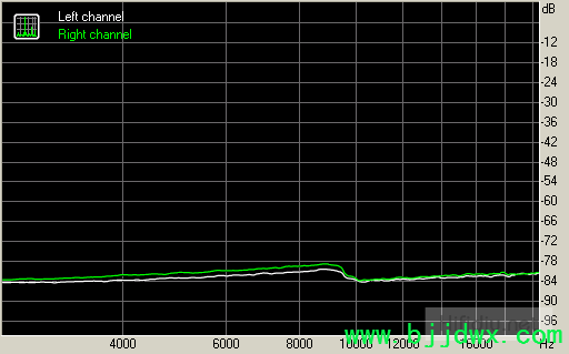

声道分离度:
K2优秀,其他的板子好像也都不错。
声道分离度

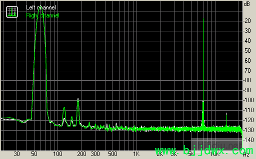

扫描音调:更能全面反映出被测设备的性能
K2优秀。
扫描音调
性能差点的是这种:
扫描音调
有人喜欢不停的换DAC,我玩K2就好几年,没啥新意,但感情在。这张K2板充其量也就是个中端级别,但其高性价比还是值得听一听的玩一玩的,此贴乃非专业、娱乐级别的,不代表机器的(绝对真实)指标,仅作参考!
