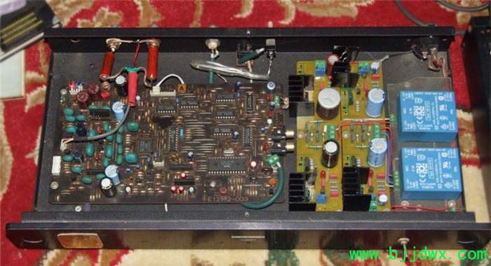

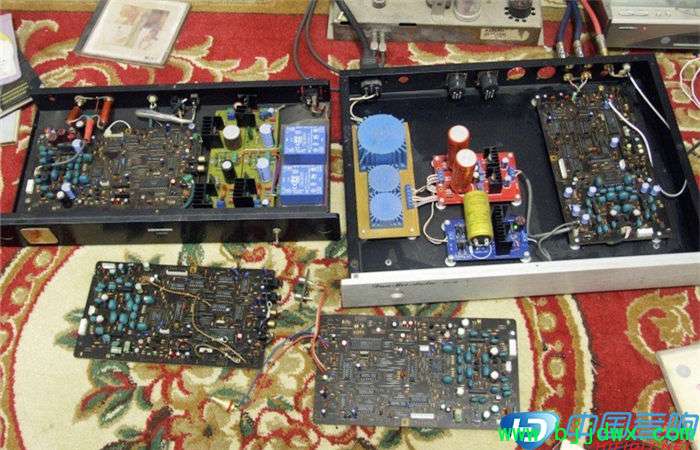

在我心里,K2解码板确实挺牛X!
早在2009年我拿到板子装起来就发现,K2就是我喜欢的声音,于是后来陆续的把手里的低端摇头机、1541、63、1702都卖了。最早装的一台倒一直留用着,放客厅为老婆听中国好声音服务。
K2解码板

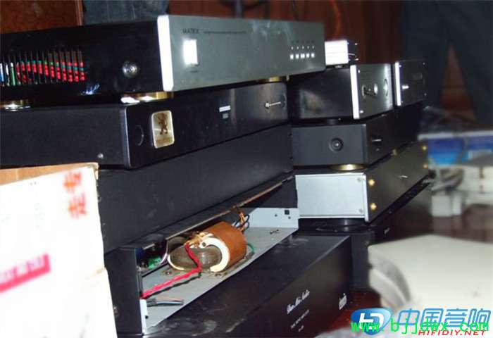

如果你有兴趣还可以去看看小明的这篇聚会帖子:“(小故事)其实发过来的DAC,我们基本都先听过,测评算手下留情了,素质确实参差不齐。第三场 JVC K2 DAC(厂机隐含节目)其优秀的表现都凌驾于众多DIY的机子之上(所以 只能当厂机),和空凳版 仿MSB CS4397 DAC(直抄吧好像)基本打个平手( 价格可不是平手)。有人说过K2板没高没低,但在那大环境下,高频亮的没K2声场开阔,低频猛的没K2声音层次感强,出于种种原因……(省略若干文字),所以没有图片也没有测试指标(其实是有的)。”
解码PK
六年前我没敢说的话,六年后HQ说了 “此DAC虽说是一台AV功放的附加功能,跟很多块diy的解码器比试,都不是它的对手。大厂出品那份工整、平衡、全面,都是diy值得好好学习的”。

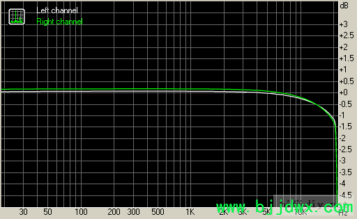

频率响应:
K2频响设计不是一条直线到20K,到15K有-0.5 ,20K-1,合理范围内,也许是根据自身特点调的音。我尝试拉平过,但感觉高频有变化,但又若失些平衡,所以还是不调为好。

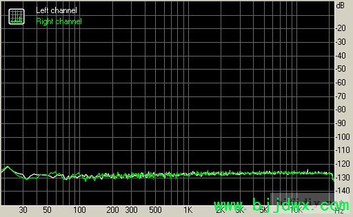

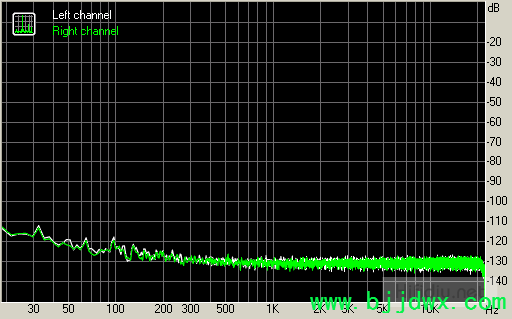

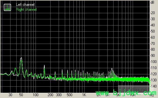

平底噪声(Noise level):K2完美,单层板的设计,合理的走线,元器件,电容的分布都很讲究。
图1的K2与图2一张不错的1702对比,1702就现得没那么干净,干扰再厉害点的会是图3。
