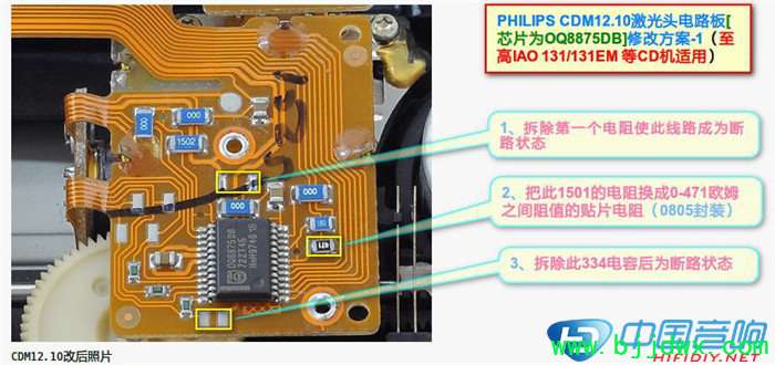

CDM12.10激光头的代换
根据分析,故障很可能是激光头老化才引起机器不读碟。可是飞利浦CDM12.10激光头不好买,就是能购买到这种激光 头,也不能直接用于一些国产的至高、步步高、先科、新科等碟机,需要修改光头电路板才能代换使用。解决的办法 有两种:
A、激光管替换法。市面容易购买到CDM12.1激光头,把激光头组件上面的软基电路板焊下,再焊到原 CDM12.10激光头组件上面的软基电路板位置上就行了,因这两种光头的激光管结构一样,不过这种方法需要有很高的 焊接技巧,弄不好就报废两只激光头。
B、推荐这两种方法,简单易操作。其一是508室兄的激光头电路板修改法 (光头代换图1-2);其二是aalys61兄的激光头电路板修改办法,很多厂机也是这样修改(光头代换图3-5):

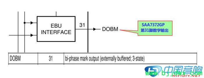

CDM12.10伺服板的代换
有CDM12.10新激光头,把原机芯上面的旧激光头换掉试机,机器不读碟,再换一光头试机, 仍然故障依旧,可以确定机芯伺服板有了问题,遇到了大麻烦,因这伺服板几乎是全用贴片元件,找不到可以代换的 同型号伺服板。
根据论坛朋友提供的电路图相关资料及指导,确定了机芯伺服板与CD机主板之间的联线接口定义,为后续用同类的 伺服板代换作好准备。先看一下原机伺服板的数字信号处理芯片SAA7372GP吧(伺服代换 图1)。
SAA7372GP引脚图
引脚定义
