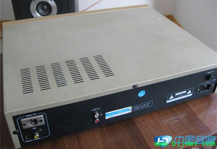

至高131EM CD机
CDM12.10国产名机的风彩

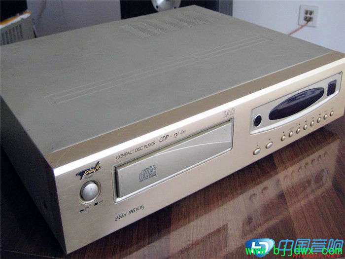

偶然间来了个机会,一台至高IAO 131EM电子管CD机进入了我的视野:飞利浦机芯,CD-7伺服,Philips CDM12.10激光头,这不正是我一直等待的吗!
IAO 131EM算得上是一款国产高档机,外观设计精良、制作工艺细致,香槟色机箱面板是加厚的铝合金,高档大气,箱体采用有利于抗震的加厚材料制造,外表强扞四方八稳,用料厚重,一台CD机的重量和马兰士AV功放不相上下。内透露出发烧的用料,元件布局规范整洁,可称是内外兼修呀。

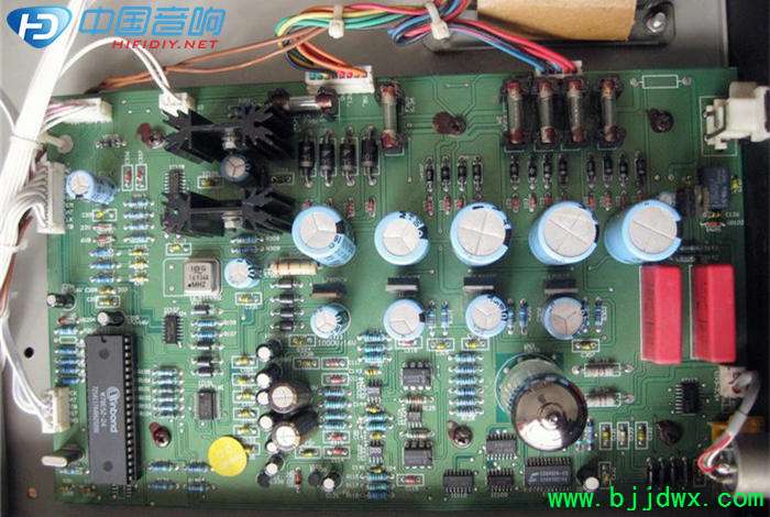

一曲蔡琴 《渡口》试音,一开声,比SONYCDP-950更厚实,密度更大,动态更大,高频、中频、 低频三段更均衡,声音更温暧柔顺细腻不粗糙,音质更甜美耐听,国产机能做成这样,在我看来可是“凤毛麟角”。这台IAO 131EM为什么还能讨好我的耳朵?电源输入采用了带有滤波器的插座,符合EMI的设计要求,机内有两个高素质的R型变压器分别给数字电路和模拟电路供电,避免了二者之间的相互干扰,充足的电源供应保证了音乐的大动态效果;Philips CDM12.10激光头配合飞利浦的CD7-2伺服系统,性能稳定可靠,使用超长寿命无刷电机,进出仓稳健有力,读碟抖动小误码率更低,性能超过我玩过的CDM4转盘机芯;用两个发烧级别的红WIMA电容,将信号藕合给电子管缓冲模拟输出,声音比运放更甜美耐听;更重要的是本机采用美国的解码芯片PCM1716,输出高比特的24Bit/96khz信号,声音自然会更温暧柔顺细腻。

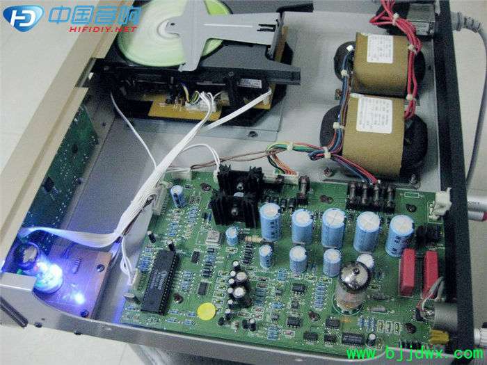

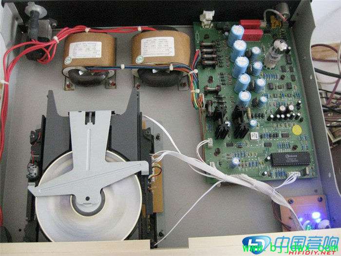

下面,我们来看一看这具有中国爱的HiFiDIY论坛坛友们是如何帮我把它救活吧!原机机器托盘进出仓正常,主轴电机不转,也不读碟。
至高CD机内部
机器内部
机器内部
