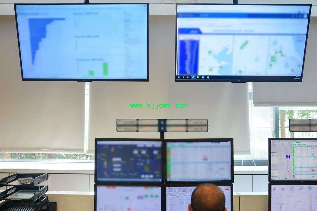

而在真正的远程控制部分,控制中心的工程师手动输入几个参数,远端装置就会做出响应。”“一般像小型制氮现场是无人的,而大型空分现场则配备了最少的人员,白天一般配两个人,晚上一个。”唐瑞平说,“光是这边的屏幕就监视55个装置。比如有现场制氮无人装置,装置在远端自动运行,我们会监控装置的运行情况。”现场的很多参数都能在屏幕中反映出来,一个人就能控制五十几个小型空分。
“比如像纯度参数,纯度是实时控制的。操作人员一般不需要干预,在偏差大报警时才会跟踪调查。”陆贤介绍说,”一些大型空分、液体空分,会有一套‘先进控制系统’。它能根据客户的压力、纯度等波动,自动调整装置负荷。我们设定一个值,如果超过这个指标,客户那边就会切换到备用系统。我们收到报警后,就会尝试去处理、解决问题。”“像这样一个大型空分,操作人员只需要简单输入需要多少氧气目标值,整个系统就能自动跑起来。“
