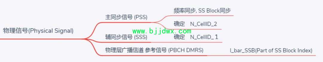

下图总结了NR中小区搜索设计的主要概念。
● 物理信号
物理层需要一些确定的已知的信号来进行同步以及信道估计,这种信号就是物理信号。物理信号生成于物理层,不承载任何高层信息。例如同步信号,参考信号。小区搜索和同步过程中会接触到下图所示三种物理信号: PSS,SSS和PBCH DMRS。

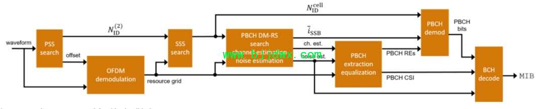

承载某种上层信息和业务的时频资源的统称,是无线业务在物理层的实际承载。小区搜索和同步过程中会涉及到物理广播信道(PBCH)。PBCH承载的是最基本的小区信息以及解码其他物理信道所需要的参数,下文会对这些参数进行详细介绍。下图是MathWorks给出的NR小区搜索与同步过程的框图。在获得MIB之前,需要按照下面的顺序进行解码:
这个过程后续会进行详细介绍。
NR 初始小区搜索与同步框图 [1]

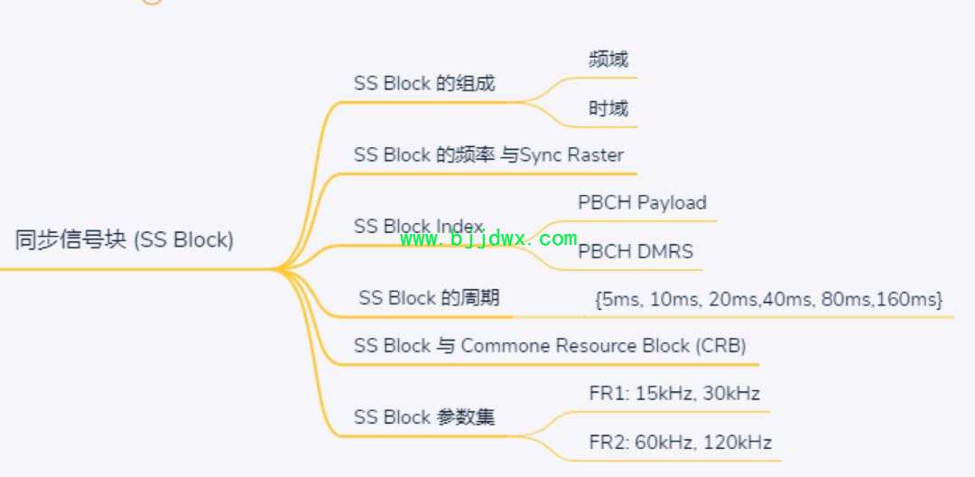

● 同步信号块(Synchronization signal block)
SS block是NR小区搜索和同步机制中与LTE最大的不同之处。LTE PSS/SSS信号的周期是5ms,一帧内有两个PSS/SSS信号。PBCH的周期是40ms,每10ms发送一次,40ms内的四次PBCH发送相同的内容。LTE的同步信号以及PBCH在时域和频域的位置是固定的。下图是一个LTE帧的资源映射图,可以看出PSS/SSS的周期是5ms,PBCH的周期是10ms。
5G NR遵从‘极简’的设计规范,通过减少always-on信号的存在降低功耗。NR中引入了SS block的概念,SS block是最小的同步单元。基站可以根据传输需求灵活配置SS block的个数及其在时域和频域的位置。如下图所示,SS block长度可以不同,在时域和频域也可以处于不同的位置。
SS block 在时域及频域的灵活配置
