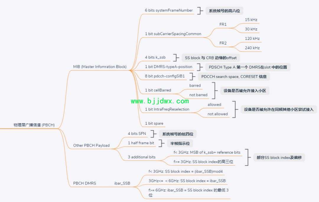

MIB与SIB1
PBCH的载荷(payload)承载RRC层的master information block(MIB)信息。MIB定义了小区最基本的系统信息以及解码PDSCH SystemInformtioType 1 (SIB1)所需要的参数。除了MIB之外,PBCH承载了8 bits额外的payload。各参数的长度以及物理意义如下面的导图所示。其中和subCarrierSpacingCommonpdcch-configSIB1定义了SIB1的子载波间隔以及SIB1所在control resource set (CORESET)的搜索空间。
SIB1包含了除MIB外终端在接入网络之前所或需要获取的信息。SIB1通过普通的PDSCH传输,周期为160ms。TS 38.213 13章中预定义了一些表格用来描述SIB1所在CORESET的位置的位置以及SIB1与SS block的复用方式。MIB中的pdcch-configSIB1,subCarrierSpacingCommon以及k_ssb用来对这些表格进行索引。我们会在后续的文章中对SIB1的内容和解调进行讲解。
PBCH中承载的系统信息及同步参数

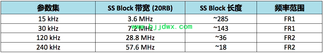

● SS Block的子载波间隔
在固定的频率下,SS block的时间长度紧接着子载波间隔的增加而减少,终端接收到的SS block的功率也随之减少。从而导致PSS误检率以及残留频率误差的增加。SS block子载波间隔的选择需要考虑到同步搜索的时间,同步检测复杂度以及准确度。NR中定义了四种SS block子载波间隔。FR1支持15kHz和30kHz的子载波间隔,FR2支持120kHz和240kHz的子载波间隔,如下图。

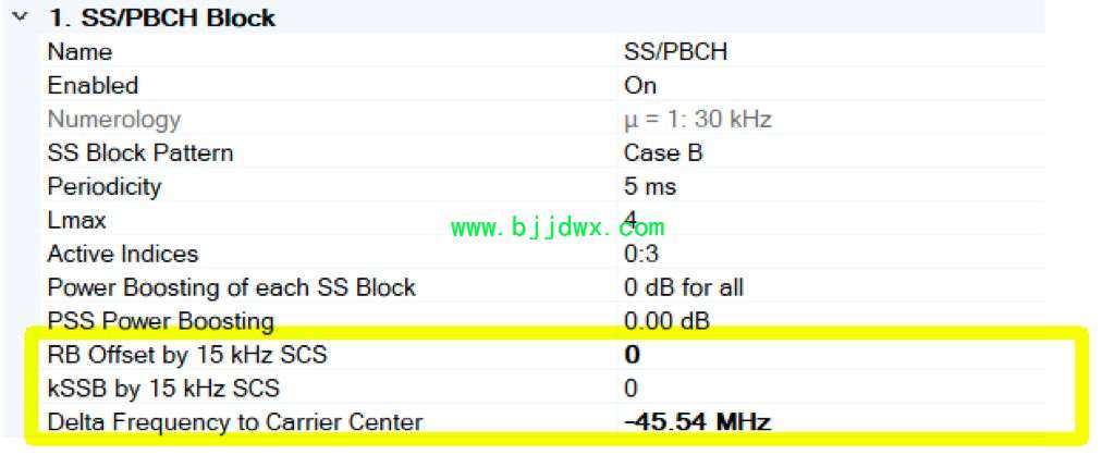

在Keysight N7631C  Signal Studio Pro for 5G NR软件中打开SS/PBCH block设置界面,其中
  • RB offset: SS block与CRB 0# SC 0#(Point A)的RB偏移
    FR1: 以15 kHz为单位计算
    FR2: 以60 kHz为单位来计算, i.e. SCS =120 kHz, 偏移一个RB, 则RB offset=2
  • k_ssb: SS block与common resource grid边界的偏移量
    FR1: k_ssb以15 kHz为单位计算
    FR2: k_ssb以实际子载波间隔为单位计算, RB offset和k_ssb的物理意义如下图所示

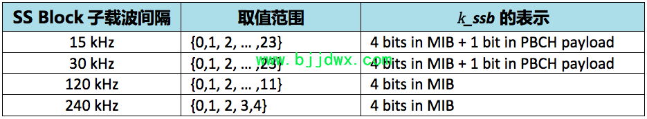

TS 38.211规定了不同子载波间隔下k_ssb的取值范围如下表。
k_ssb取值范围与表示

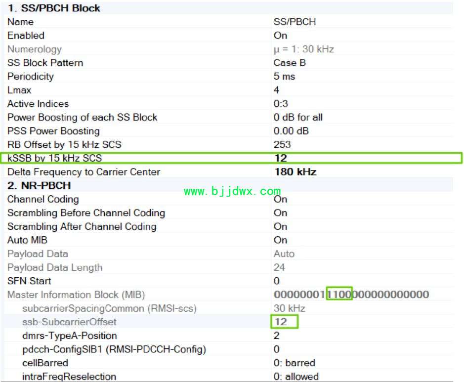

例二
  • SS block RB Offset=253, k_ssb=12, SSB的中心位于载波中心上方180(15*12)kHz处
  • MIB中k_ssb对应的4bits为1100
例三
  • SS Block底部与point A重合, k_ssb=0, RB offset(by 15kHz)=0, SSB的中心位于载波中心下方45.54MHz处。
