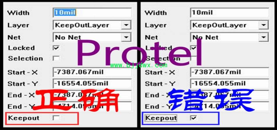

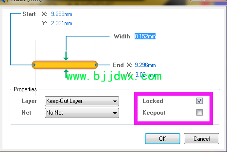

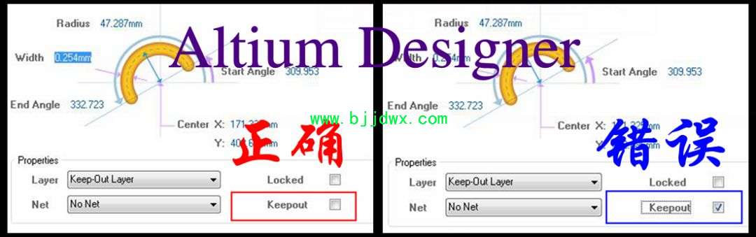

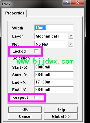

所有效需要制作的外框及内槽都不能勾选 Keepout
