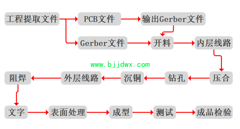

2、 一个阻抗,能看出四个点,那整个PCB生产呢
整个PCB生产有16个步骤,每一个步骤都是需要打磨的,例如在PCB文件的设计时,用软件进行设计,我们会有一些细节问题。
1.外形线(板框)
a.根据机构图纸设定板框,板框线大小一般为6mil-10mil线宽。
b.外形线所在的层
 Cadence Allegro:  Outline
PADS: Board Outline(板框)
Protel: Mechanical1或 keep Out Layer(板框和内槽要统一在同一层)
Altium Designer: Mechanical1或 keep Out Layer
(板框和内槽要统一在同一层)
Sprint-Layout:印刷版轮廓
c. Protel和Altium Designer 锁线问题
Locked:锁定物件坐标位置不可移动(只是坐标不可动)
Keepout:锁定物件无法输出(输出gerber时无法输出)
