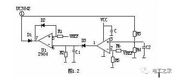

    、下图是中功率短路保护电路,其原理简述如下:
  •  当输出短路,UC3842脚电压上升,U1 电位高于脚时,比较器翻转脚输出高电位,给 C1充电,当C1两端电压超过脚基准电压时 U1脚输出低电位,UC3842脚低于1VUCC3842 停止工作,输出电压为0V,周而复始,当短路消失后电路正常工作。R2C1是充放电时间常数,阻值不对时短路保护不起作用。

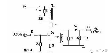

    、下图是用电流互感器取样电流的保护电路,有着功耗小,但成本高和电路较为复杂,其工作原理简述如下:
  •     输出电路短路或电流过大,TR1次级线圈感应的电压就越高,当UC3842脚超过1伏,UC3842停止工作,周而复始,当短路或过载消失,电路自行恢复。

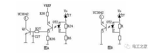

  • 七、输出端限流保护
  •    上图是常见的输出端限流保护电路,其工作原理简述如上图:当输出电流过大时,RS(锰铜丝)两端电压上升,U1脚电压高于脚基准电压,U1脚输出高电压,Q1导通,光耦发生光电效应,UC3842脚电压降低,输出电压降低,从而达到输出过载限流的目的。

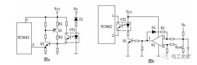

  • 1、可控硅触发保护电路
  • 如上图,当Uo1输出升高,稳压管(Z3)击穿导通,可控硅(SCR1)的控制端得到触发电压,因此可控硅导通。Uo2电压对地短路,过流保护电路或短路保护电路就会工作,停止整个电源电路的工作。当输出过压现象排除,可控硅的控制端触发电压通过R对地泄放,可控硅恢复断开状态。

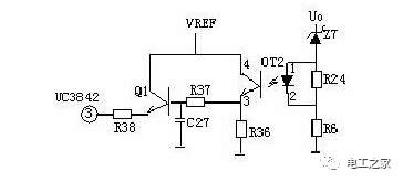

  • 2、光电耦合保护电路
  •  如上图,当Uo有过压现象时,稳压管击穿导通,经光耦(OT2R6到地产生电流流过,光电耦合器的发光二极管发光,从而使光电耦合器的光敏三极管导通。Q1基极得电导通, 3842脚电降低,使IC关闭,停止整个电源的工作,Uo为零,周而复始,。
