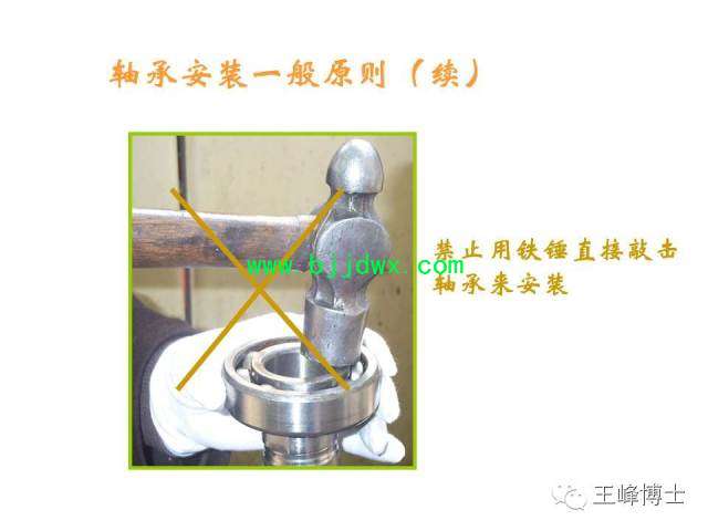

摘要: 轴承的拆卸要与安装时同样仔细进行。使用规定的轴承拆卸工具注意不损伤轴承及各零件,特别是过盈配合轴承的拆卸,操作难度大。所以,在设计阶段要事先考虑到便于拆卸,根据需要设计制作轴承拆卸工具也是十分重要。在 ...
