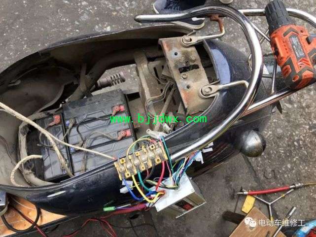

早上修了个电动车,故障是:扭转把不走,空转正常,人坐上去就突突突的开起来无力,第一感觉是霍尔和电机线接触不良,或者是电动车没电

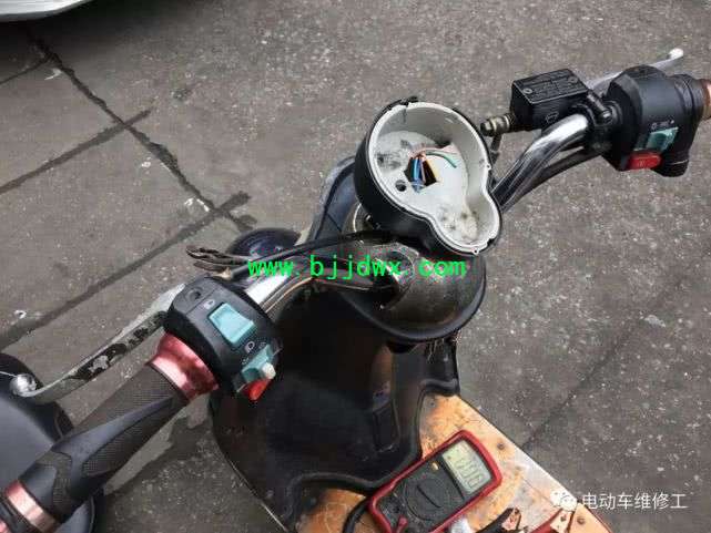

他这个车的仪表是坏的,根本看不出电池是否有问题。那我就直接拆坐桶看

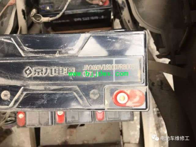

一看电池还蛮新的,是京九电池,2018年10月出厂。我想那么新的电池难道真的有问题?我问题车主是不是没充电,他说充了有电的。
霍尔容易测,我就先测量霍尔了,修车宝检查三个霍尔闪烁正常。所以问题要么是电池,要么是控制器了(线路接触良好)

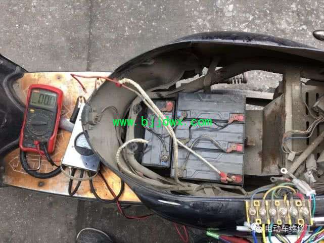

老实讲,我对他这个电池不太放心,虽然才换了一个多月。用蓄电池测量表测了前面四个均正常,最底下那个不好测我就懒了,我想新电池应该没事的。(给自己挖了一个坑)
然后我直接去换控制器去了,刚换好开了五米,问题还是一样没解决。这时候我就怀疑是电门锁虚接的问题,我把电门锁短接在一起,还是一样。
这时,我才老老实实的回头去测量最后那块电池,一个夹子夹着螺丝批测下面,另一个夹子就顾客帮忙压住,测了3次,才确认是电瓶不行。因为电池还在保,给他换了一个旧的电池上去,让他跑去售后。
