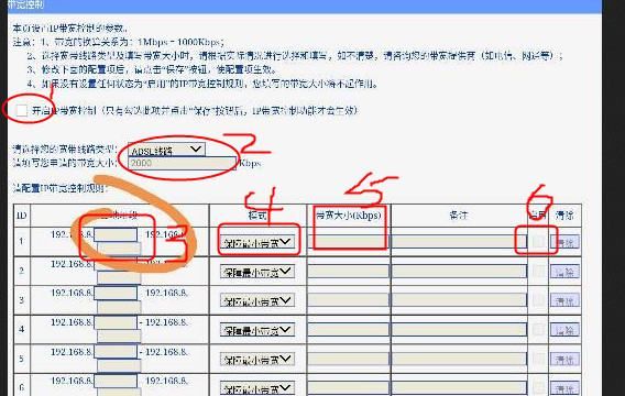

二、路由器怎么限制一个设备的网速
1、要勾选,否则不起作用。
2、填写自己布装宽带的类型及大小。比如电信光纤100兆:类型处得选就ADSL就行。100兆换算过来就是100000Kbps。因为这个路由是按1Mbps=1000Kbps来算。
3、填写设备的IP地址。设备的IP地址可以在"DHCP服务器——客户端列表"里查看到。如果就一个设备,那IP地址填写都一样就行。
4、下拉列表选“保留最小带宽”或者“限制最大带宽”,通常选后者就行。
5、填写具体的限速大小:比如限制在1兆就填 1000,限带为50KB就填400.旁边的“备注”只是让你自己清楚明了这个限速是起什么作用的,你自己明白就行,填不填写都没有关系。
6、要勾选,否则也不起作用。
所以设置完毕后,记得点选左下角的“保存”按钮,否则以上设置都没了。
