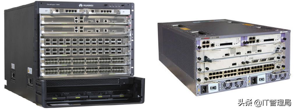

现在的交换机和路由器从远处看基本上看不出来什么区别了,基本都是大盒子,但是如果你走近一看,还是可以发现一些端倪的,如下图所示,你可以分别出来哪台是路由器,哪台是交换机吗: 034519kf6szfzckscsj6js.png
上图中左边是交换机、右边是路由器。
因为交换机在数据中心中物理层面的规划是把海量的服务器接入网络中,同时也起到了接入交换机的汇聚作用,所以正常情况下交换机的接口密度要高于路由器。

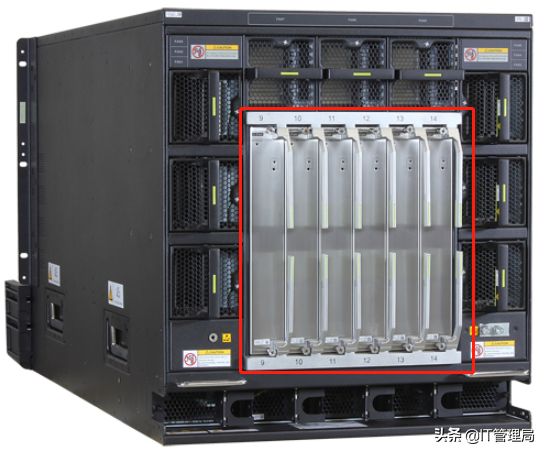

框式交换机一般都会有交换网板,大多数安装在交换机的背部,这些交换网板是没有接口的,主要负责系统数据平面的数据线速交换,如下图红框内所示: 034519ezrjfjzirrarrfer.png 03 交换机和路由器的部署位置

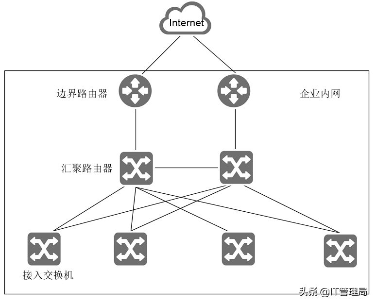

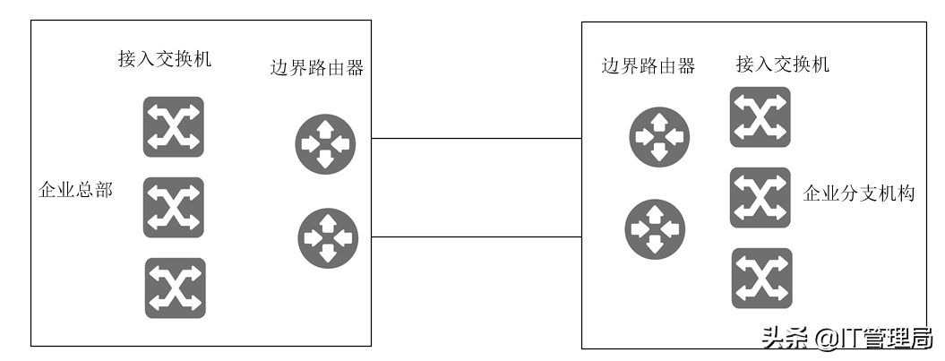

在上文中也说到,交换机在企业组网中,主要用于服务器、PC的接入以及网络设备的汇聚使用,因此交换机主要部署在数据中心或者企业网络的内部;路由器一般是企业与外部或者企业的多分支机构之间互联的设备,因此路由器一般部署在企业网络的边界。 034520jruuiwwbwgz36b2j.png 034520wzwwuse5ttrwswk9.png
有读者可能会问,为什么不能把交换机部署在边界代替路由器呢?这个问题成哥将会在下一章节,通过两种设备的功能区别来介绍。04 交换机和路由器的主要功能
