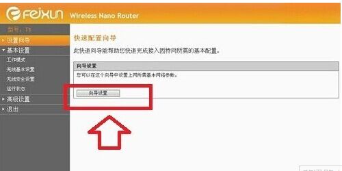

1、在浏览器地址栏中输入网址192.168.1.1,进入到斐讯路由器设置的首页,点击设置向导。

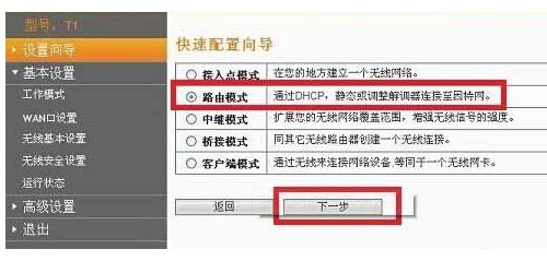

2、在设置向导中的快速配置向导选择路由器模式,点击下一步。

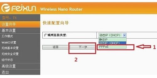

3、选择广域网的连接类型,以使用静态的IP为例,点击PPPoE方式的类型。

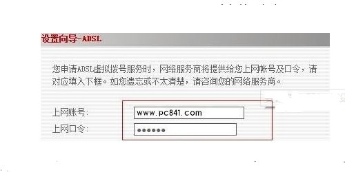

4、将账户和口令填上去。

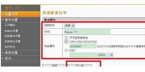

5、按照下图填写好路由器模式,点击下一步。

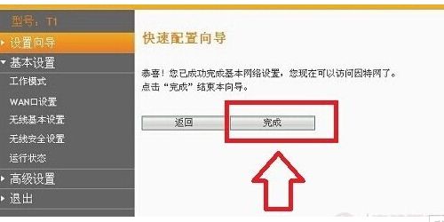

6、在弹出的页面中选择完成就可以了。这样就设置完成了。
4、将账户和口令填上去。

设置ADSL的账号和密码是安装网线时候,运营商分配的账号和密码,要妥善保管,只有设置正确才能连接网络。
