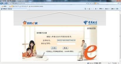

2.如果los光信号灯正常,处于长亮状态,那么就是光猫的LOID丢失了。需要重新注册LOID.打
开浏览器登录光猫的管理地址一般是192.168.1.1,在弹出的页面上输入自己的LOID注册即可。
