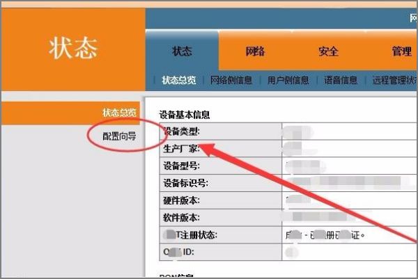

一、如何关闭光猫的WIFI功能
关闭光猫的WIFI功能方法如下。
1、首先双击打开浏览器,然后在浏览器地址栏里输入光猫的配置地址,一般都是192.168.1.1,具体的可以查看自己的光猫背面,都有标注。
2、输入完成后点回车,进入光猫配置登录界面,输入登录密码,密码一般在光猫背面也有标注。
3、这里以联通光猫为例演示,其他运营商光盘配置也类似。
4、输入完密码后,点击“GO”登录,或者直接点击回车也可以。
5、进入光猫配置界面,点击选择“网络”。
6、打开网络配置后,点击左侧边栏里面的“WLAN配置”。
7、找到全局设置下,有“无线开关”选项,取消后面的勾选。
8、然后点击最下面的“保存/应用”,保存后,光猫自带的wifi就可以关闭了。
二、如何关闭光猫自带wifi
成功登陆后,点击“网络”,左边默认在WLAN基本配置,把“启用无线“前面的勾去掉后WIFI即可关闭。
