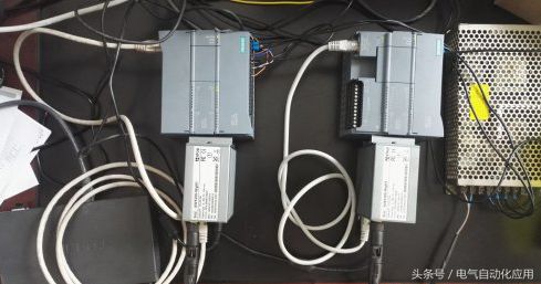

今天的实例是使用两个工业无线路由器加西门子S1200系列PLC,做无线通讯。
硬件自然是两台西门子S1200PLC加网线加两台工业无线路由器,如果没有西门子的路由器也一定要使用质量好一点的工业路由器,路由器这东西一分钱一分货,便宜的无线路由器会让你崩溃的。
注意,无线路由器的信号穿墙能力不强,所以无论是使用这种方式还是使用西门子的配套装置,都需要考虑信号遮挡问题。

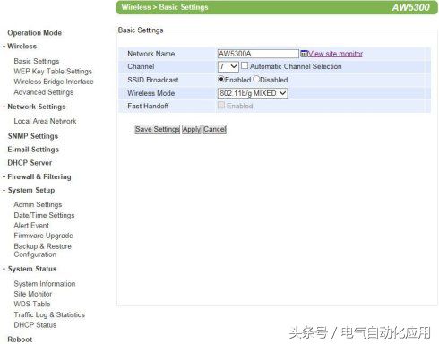

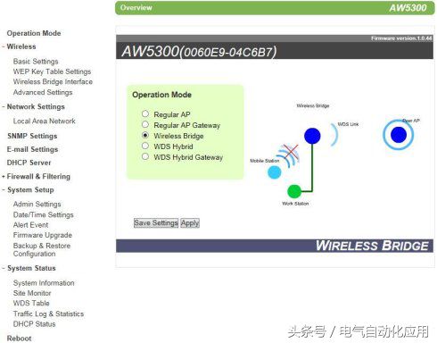

2 配置无线路由器分别定义两台无线路由器为AW5300A和AW5300B,参数配置以AW5300A为例。如下图: 034419jiffqss8k7wec7xw.png
设置网络名称AW5300A,选择信号较好的信道,如果要求较高,可用

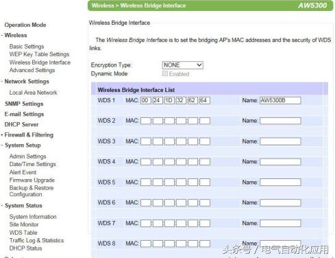

忽略加密(当然也可以选择加密),在无线桥接列表中填入桥接对象的MAC地址,注意此处的MAC地址是WLAN的MAC地址,而不是LAN的MAC地址,填入桥接对象的名称,此处为AW5300B。AW5300B的配置中则要填写AW5300A的MAC地址和名称。 034420q0m3093heqzqk9za.png

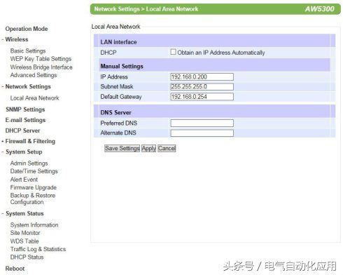

填写LAN地址(不要自动分配,避免造成地址冲突),自由定义,保证AW5300A和AW5300B都在一个网段,默认网关可以不写。此次测试中,定义AW5300B的IP地址为192.168.0.201。
3. 同同样方法配置AW5300B。

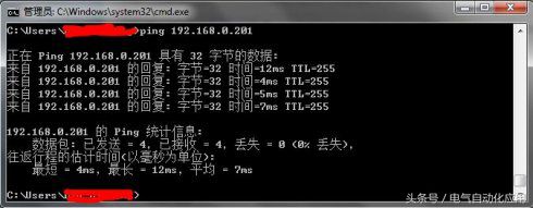

4. 用电脑模拟一下PLC,电脑IP地址定义成和PLC一样,Ping一下192.168.0.201(AW5300B),看是否已经建立连接。如下图: 034420qyarrk995aloe5cz.png
无线连接已建立。

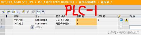

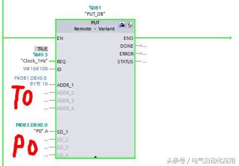

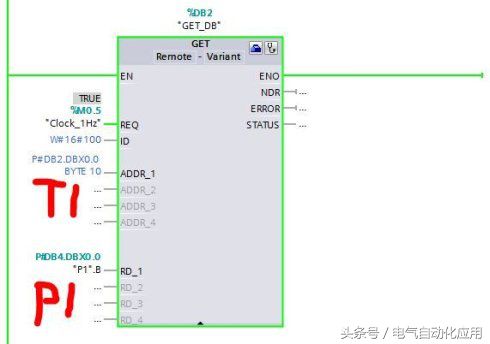

5. 分别连接PLC,进行测试,使用S7通讯方式,用PUT/GET指令进行数据交换。如下图: 034420p0nu7izn9luu6nnt.png

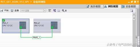

配置好网络连接,PLC1:192.168.0.2,PLC2:192.168.0.3。 034421izj35jpsvqhxzeps.png

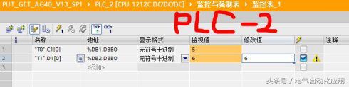

PLC2监控。
