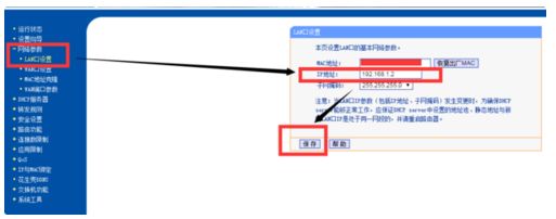

3、点击左侧的网络参数,点击LAN口设置,原来的IP地址修改成192.168.1.2,点击保存,路由器会显示重启生效,重启后需要注意登录这个路由器的地址就需要输入192.168.1.2了。

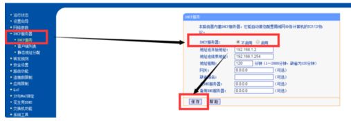

4、再次进入路由器管理界面,点击DHCP服务器,点选不启用,点击保存(因为之后需要连接主路由器,只要主路由器开启了DHCP服务器就可以了)。

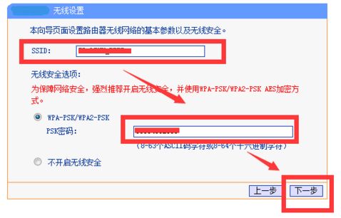

5、点击无线设置,输入SSID名称,点选WPA-PSK/WPA2=PSK,设置PSK密码,点击下一步。

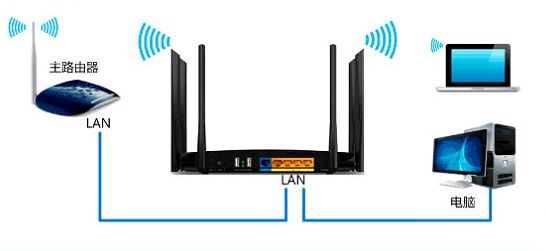

6、路由器设置完成后点击保存,然后重启路由器,最后主路由器LAN口出来的网线连接到副路由器的LAN口(注意以上的步骤设置只能LAN口连接LAN口)。
设置和连接全部完成之后主路由器的登录地址为192.168.1.1,副路由器的登录地址为192.168.1.2,并且连接的设备都可以通过浏览器分别登录两台无线路由器了。
