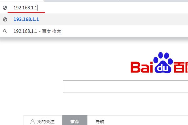

1、首先,打开浏览器,如图红线处所示,输入“192.168.1.1”,登录路由器。

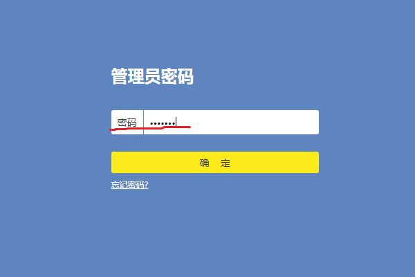

2、如图红线处所示,输入路由器密码,或是路由器说明书上的出厂密码。

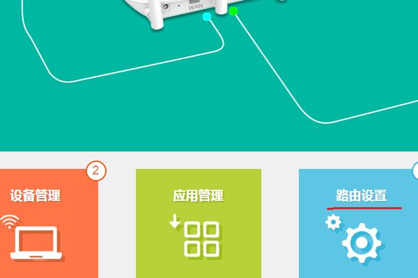

3、这样进入路由器页面后,如图红线处所示,选择路由设置。

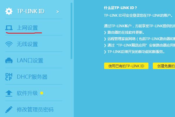

4、如图红线处所示,选择上网设置。

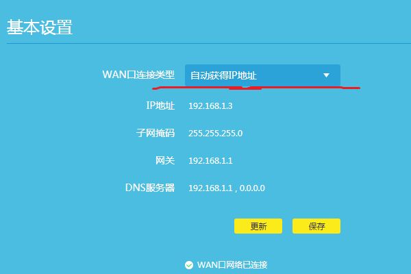

5、如图红线处所示,选择自动获取ip地址。这样就设置完成了。
