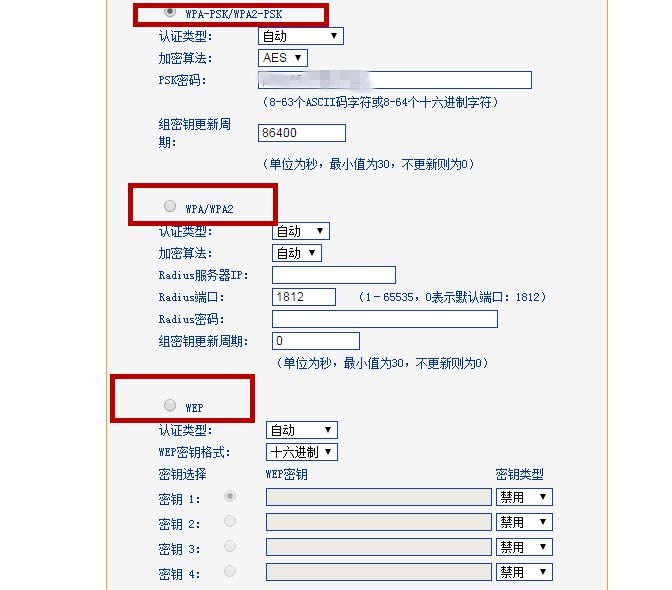

现在基本家家户户都安装有无线WIFI,而且可能不止一个,不过为了安全,大家都会设置密码,但是下面会有三种加密方式,而且安全性能和设置也不一样,可能很多人习惯性的选择了 WPA-PSK/WPA2-PSK密码设置,而另外两种加密方式很少有人考虑,下面小编来为大家讲讲这三种加密方式 WPA-PSK/WPA2-PSK、WPA/WPA2、WEP有何区别,以及如何选择AES和TKIP加密算法。 034251rcem00les0b0xvyd.png
这三种加密类型的安全性能不同,而且根据无线设备的技术支持,传输速率也是不同的。

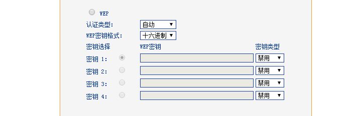

WEP
WEP是一种老式的加密方式,在2003年时就被WPA加密所淘汰,由于其安全性能存在好几个弱点,很容易被专业人士攻破,不过,对于非专业人来说还是比较安全的。其次由于WEP采用的是IEEE 802.11技术,而现在无线路由设备基本都是使用的IEEE 802.11n技术,因此,当使用WEP加密时会影响无线网络设备的传输速率,如果是以前的老式设备只支持IEEE 802.11的话,那么无论使用哪种加密都可以兼容,对无线传输速率没有什么影响。 034251n2h2cwzag0xgcway.png

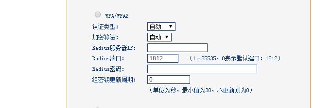

WPA/WPA2
WPA/WPA2是一种最安全的加密类型,不过由于此加密类型需要安装Radius服务器,因此,一般普通用户都用不到,只有企业用户为了无线加密更安全才会使用此种加密方式,在设备连接无线WIFI时需要Radius服务器认证,而且还需要输入Radius密码。 034252tpngl444lhf49u7g.png

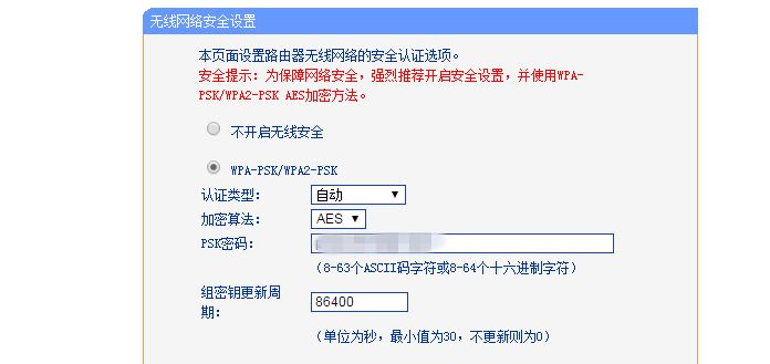

WPA-PSK/WPA2-PSK
WPA-PSK/WPA2-PSK是我们现在经常设置的加密类型,这种加密类型安全性能高,而且设置也相当简单,不过需要注意的是它有AES和TKIP两种加密算法。 034252llxlzar65clk5ckf.png

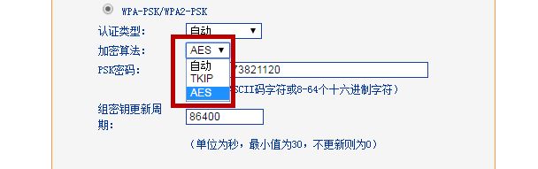

TKIP:Temporal Key Integrity Protocol(临时密钥完整性协议),这是一种旧的加密标准。
AES:Advanced Encryption Standard(高级加密标准),安全性比 TKIP 好,推荐使用。
034252ulnjkne02nnn2v2j.png 使用AES加密算法不仅安全性能更高,而且由于其采用的是最新技术,因此,在无线网络传输速率上面也要比TKIP更快。
